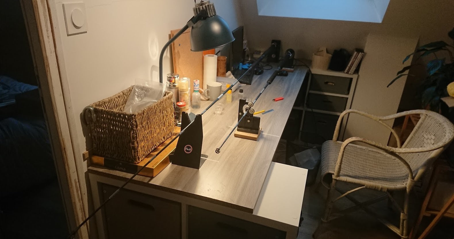

Il banco per legature e l'essiccatore indispensabili
Il banco per legature è lo strumento emblematico del costruttore di canne. Semplicemente, è un supporto con alcune caratteristiche tecniche che vi permetteranno di legare tutto, dalla legatura più semplice al wrap più elaborato, in modo semplice e comodo.
Un banco di base, dotato di portamulinello e guidafilo, è tutto ciò che serve per imparare o addirittura migliorare le proprie capacità di costruzione di canne; molte persone, come me, possiedono un modello di primo prezzo con cui hanno assemblato diverse decine di canne.
Tuttavia, Rodhouse offre modelli più sofisticati di banchi con rotazione elettrica a pedale, che può essere utilizzata non solo per fare lunghe fasce e legature di Verniciatura, ma anche per girare i manici.
Poiché l'assemblaggio di queste canne è un'attività manuale, tutti i nuovi costruttori di canne dovrebbero iniziare costruendo il proprio banco da alcune assi di legno... Ecco quindi un progetto con dimensioni dettagliate per iniziare!
Il complemento essenziale del banco è l'essiccatore. Si tratta semplicemente di un supporto dotato di un motore a rotazione lenta che consente di far ruotare la canna durante l'applicazione e l'essiccazione della vernice. Questa rotazione assicura una distribuzione uniforme della vernice.
