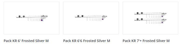

Le specifiche Fuji.
Per accedere alle specifiche di montaggio corrispondenti al mio pacchetto di anelli, basta andare alla pagina KR 7' frosted pack. (la pagina del pacchetto che abbiamo selezionato) e cliccare sulle immagini: appariranno le relative specifiche.
Specifiche fuji
Nell'immagine qui sopra, mi riferisco ai 7 piedi superiori - 7,6 piedi. Le cifre sopra il vuoto corrispondono al posizionamento degli anelli, quelle sotto alle dimensioni delle ceramiche consigliate nelle confezioni.
Le specifiche si leggono da destra a sinistra, partendo dall'anello di punta. Ora so dove posizionare i miei anelli Fuji. Posiziono il primo anello da tunnel a 10,5 cm dall'anello di punta, poi un altro anello a 10,5 cm, quindi 11, 11,5, 12,5, 13,5, 15, 17, 23. È davvero molto semplice.
Nota del professionista: "La misura nelle specifiche è la distanza tra le due ceramiche dell'anello. Se leggo 10,5, sto misurando 10,5 cm tra le due ceramiche dell'anello, non tra le anse dell'anello. Su anelli di grandi dimensioni, la differenza può essere significativa"
