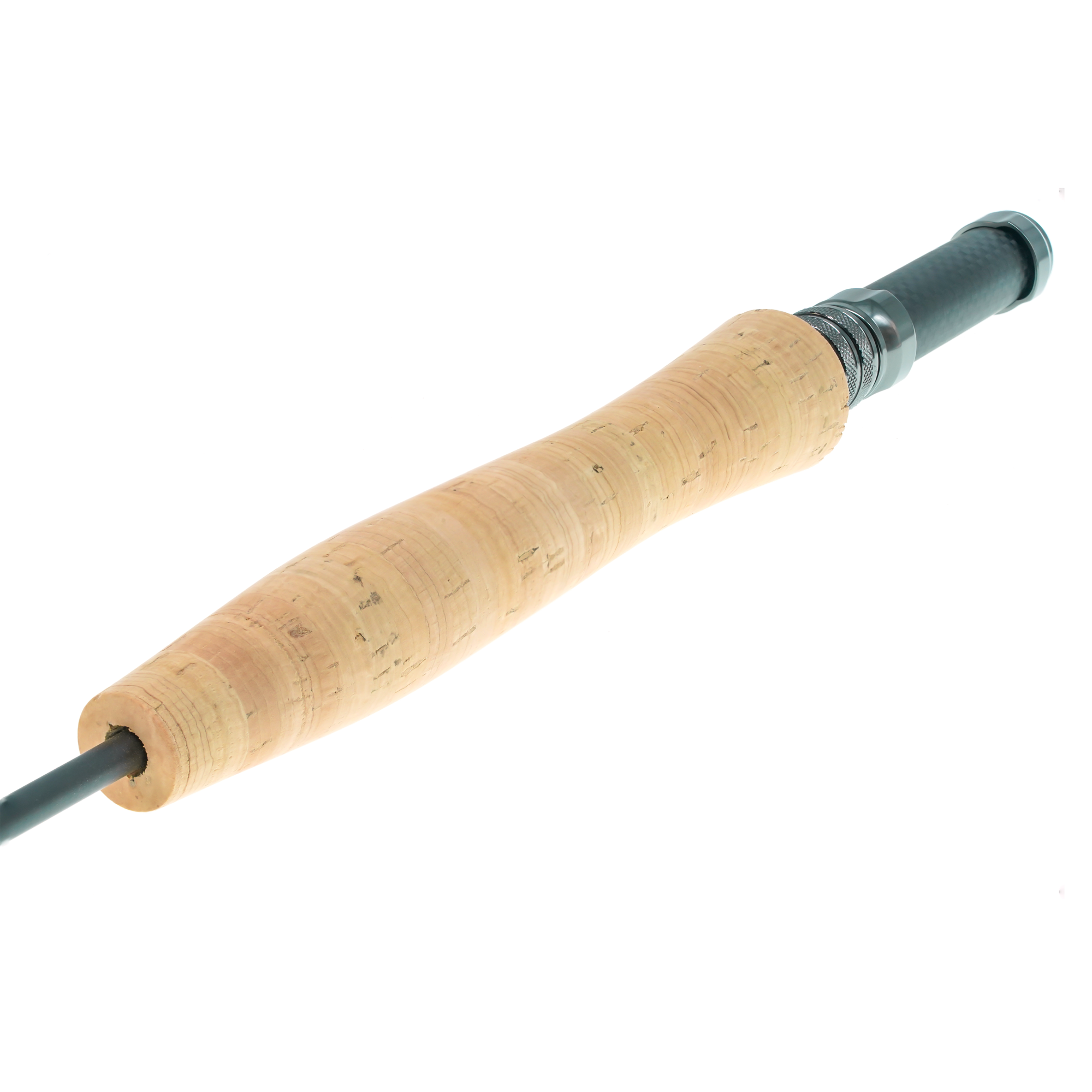

Prima scelta: il materiale. Esistono due grandi scuole. Molti pescatori, inclusi alcuni dei migliori al mondo, restano fedeli al sughero. È il materiale tradizionale: molto leggero e, se di buona qualità, estremamente confortevole in mano. Rodbuilders' Republic propone un’impugnatura half wells (a forma di tulipano) specificamente progettata per l’euro nymphing, abbastanza corta da favorire il contatto dell’indice con il blank e abbastanza sottile da non soffocare le sensazioni. Questo punto è cruciale, perché nonostante le sue qualità, il sughero presenta uno svantaggio per l’euro nymphing: è un isolante e trasmette poco le vibrazioni.

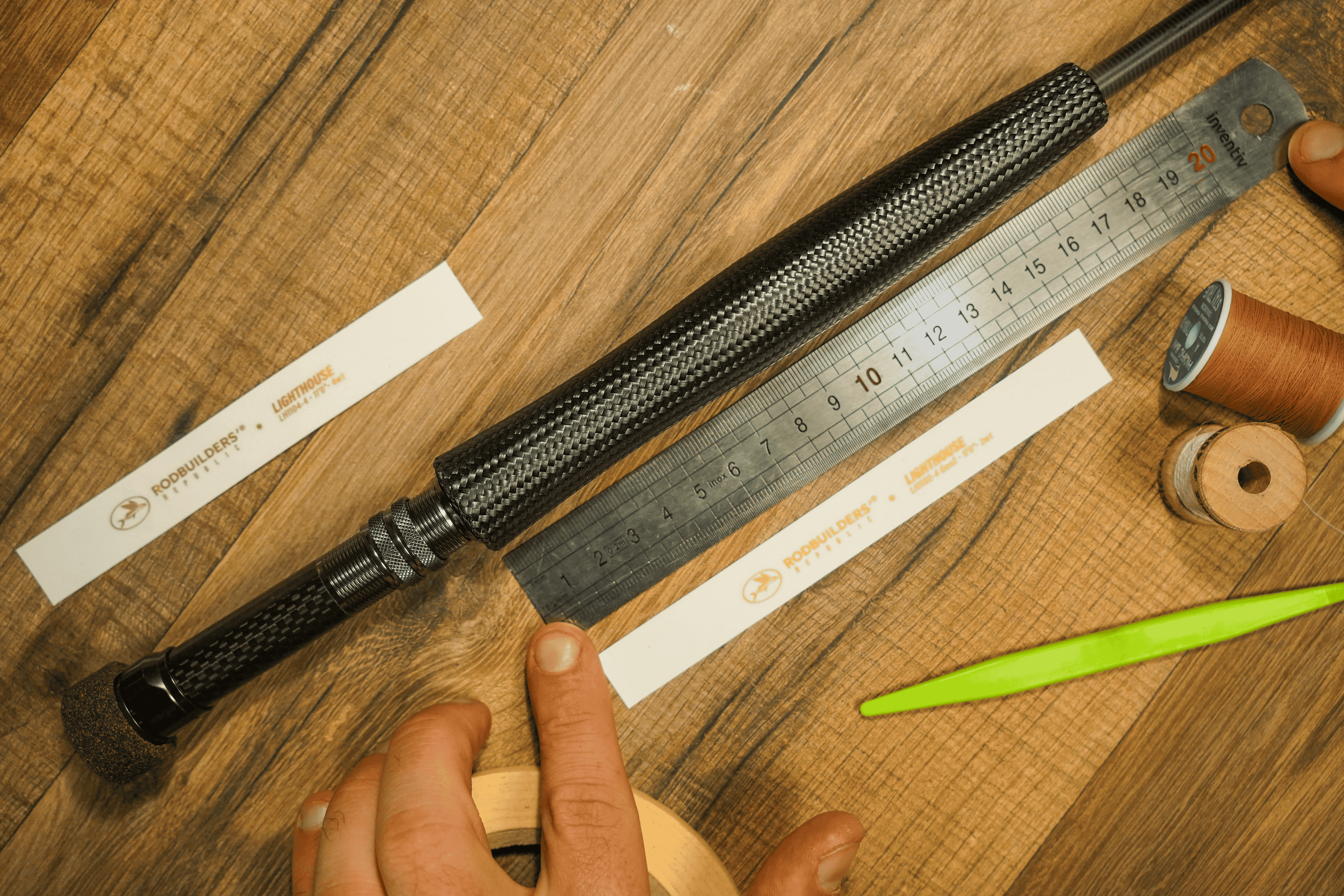

Seconda opzione: l’impugnatura in carbonio. Il guscio in carbonio di queste impugnature è posizionato su un nucleo in poliuretano rigido; l’insieme funziona come una cassa di risonanza. È difficile ottenere una sensibilità maggiore. La forma half wells, molto sottile, funziona perfettamente con una presa a indice sopra. Il principale svantaggio del carbonio è il feeling: a seconda del modello può essere zigrinato (Rodbuilders' Republic half wells) o liscio (NFC Soft Touch), ma rimane comunque duro. Alcuni pescatori lo adorano, altri lo accettano in nome della risonanza, altri ancora fanno fatica ad abituarcisi. È, in definitiva, una questione di preferenze personali.

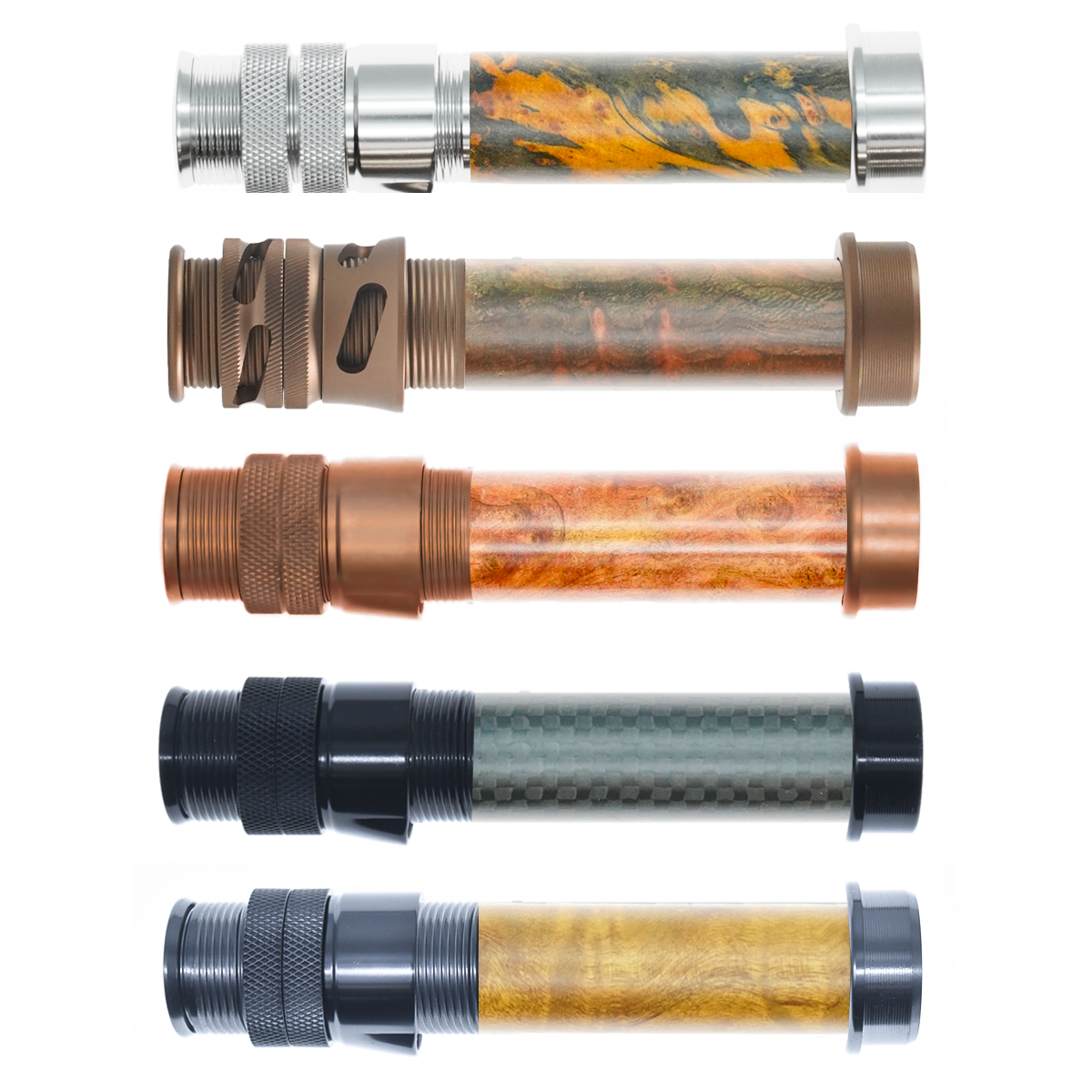

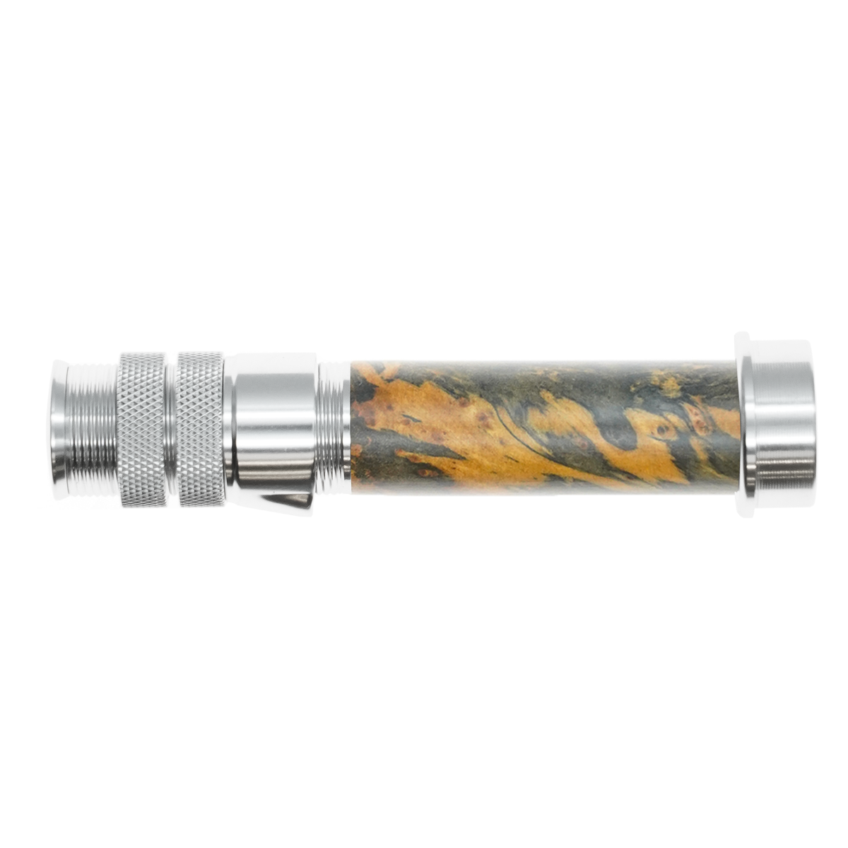

Per quanto riguarda il modello di porta-mulinello, tutte le opzioni sono aperte; la scelta è innanzitutto estetica (con una sfumatura di montaggio che vedremo nel paragrafo seguente).

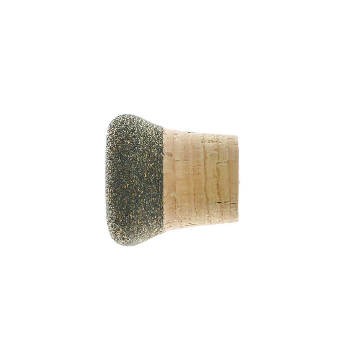

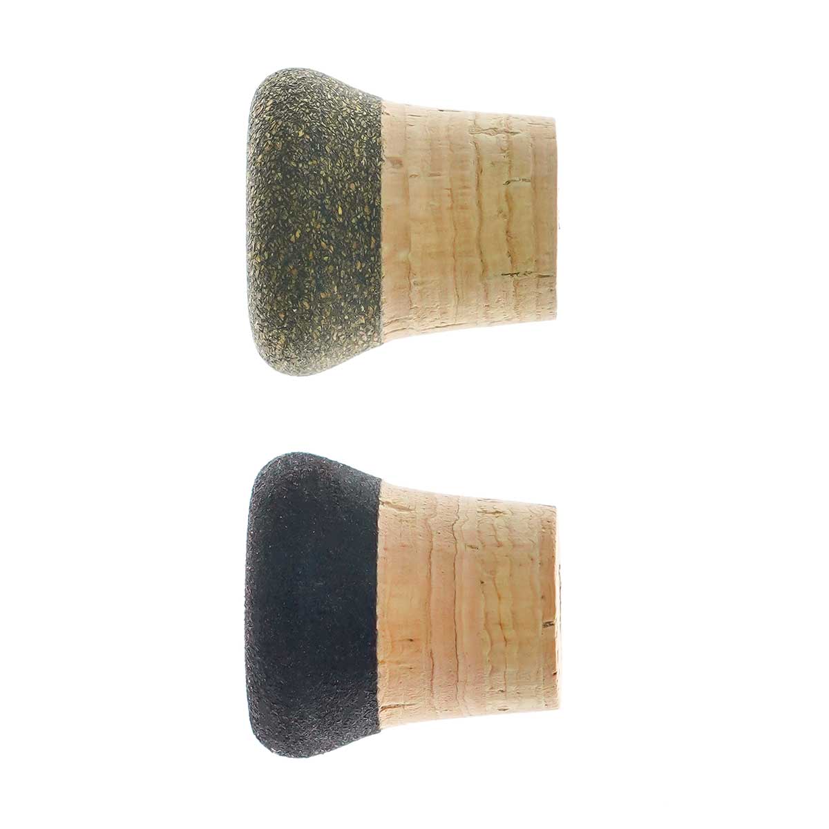

Resta la questione del fighting butt. Se ne può fare a meno e guadagnare qualche grammo, oltre ad alcuni centimetri di portata. Si può anche considerare che questi grammi rappresentino un investimento redditizio: il fighting butt offre un appoggio non trascurabile sull’avambraccio, sia in azione di pesca sia durante il combattimento con un bel pesce. È anche un buon modo per proteggere la meccanica talvolta delicata di alcuni mulinelli dai contatti con il suolo.

La prima consiste ovviamente nello scegliere un mulinello un po’ più pesante. La seconda, più elegante perché conserva un peso totale relativamente basso, consiste nel montare il porta-mulinello in configurazione invertita, detta down-locking. Questo montaggio allontana il mulinello dalla mano, migliorando l’equilibrio a parità di massa. Rodbuilders' Republic propone peraltro un bellissimo porta-mulinello in carbonio, concepito appositamente per questo montaggio down-locking, che fa un figurone abbinato a un’impugnatura in sughero da euro nymphing.

Il primo profilo incarna una sorta di intransigenza tecnica: impugnatura in carbonio Rodbuilders' Republic per una risonanza massima, porta-mulinello RR-FRSDL down-locking per un equilibrio perfetto e un abbinamento tematico carbonio/carbonio, fighting butt minimalista in rubber cork (RRBC29), estremamente robusto: un insieme decisamente orientato alle prestazioni.
Il secondo profilo è un magnifico esempio di quello spirito di finezza tanto caro a Pascal. L’eleganza classica dell’impugnatura in sughero nasconde una geometria accuratamente calcolata per eccellere in azione di pesca. Il porta-mulinello seduce con le sue belle venature di legno e rimane estremamente leggero. L’equilibrio visivo e funzionale dell’insieme è completato da un fighting butt in sughero/rubber FFR-RR-1.
