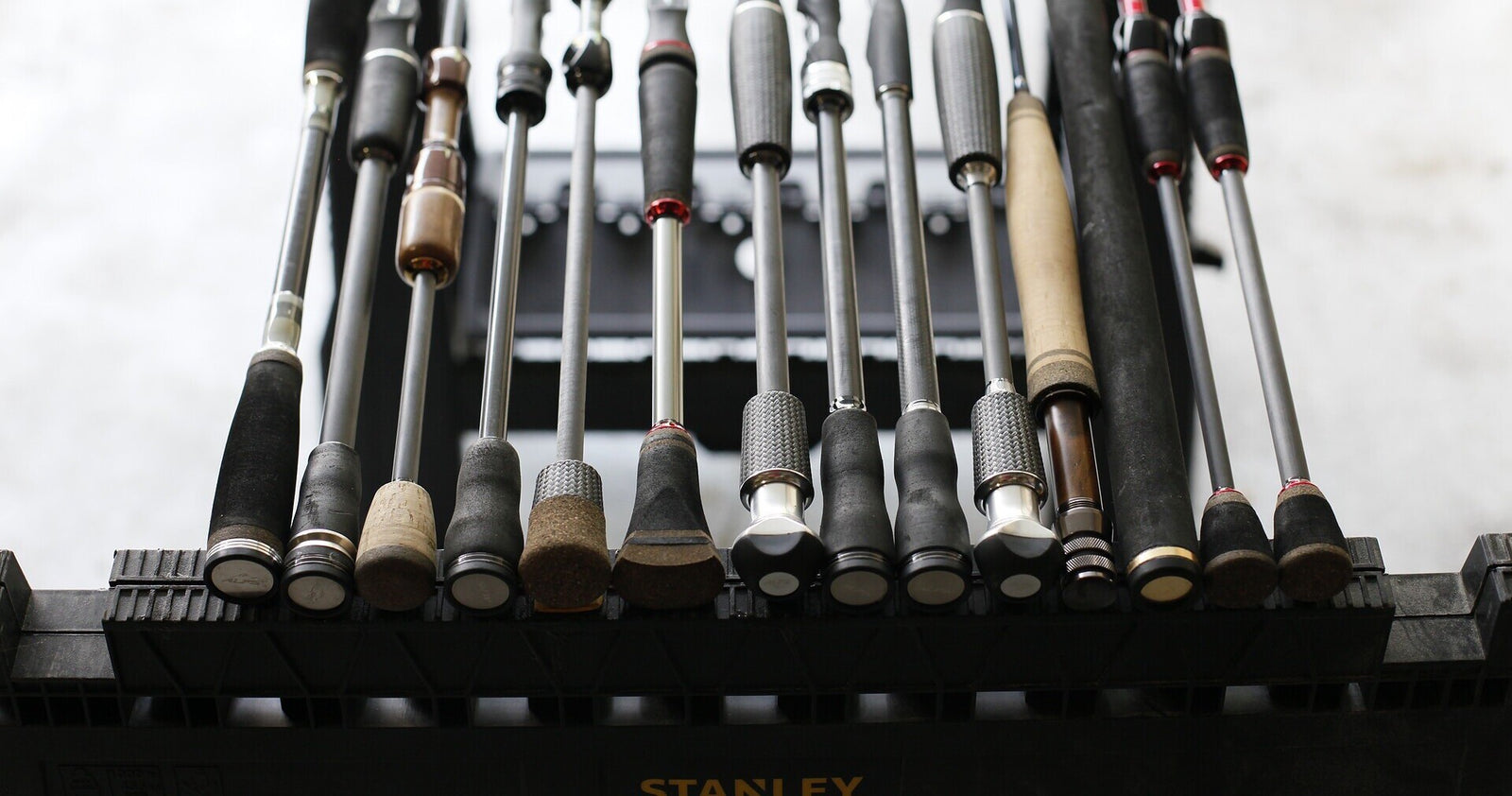

Dolnik wędki większość wędkarzy ocenia wyłącznie estetycznie, a tymczasem jego długość i konstrukcja mocno wpływają na praktykę — pozytywnie lub negatywnie. Oto dlaczego warto spojrzeć na ten kluczowy element inaczej.
Jeśli wybierasz blank lub wędkę na podstawie trzech fundamentalnych kryteriów: długości, mocy i akcji, to jej montaż, a zwłaszcza układ, determinuje różne zachowanie wędki, ale także jej zastosowanie i komfort użytkowania. Zły wybór może być w pewnych sytuacjach naprawdę karny; Oto kilka kryteriów, które warto wziąć pod uwagę przed kolejną edycją.
Wpływ długości
Jeśli przy projektowaniu dolnika wędki należy wziąć pod uwagę różne kryteria, długość jest najważniejsza, ponieważ ma aspekt techniczny, w przeciwieństwie do innych, które są bardziej zorientowane na estetykę lub ergonomię.
Rzeczywiście, długość dolnika, a tym samym odległość między dolnikiem a stopką kołowrotka, wpływa na:
  • Rzut: Ponieważ dolnik wędki działa jak ramię dźwigni, długi dolnik poprawia odległości rzutów i dlatego jest preferowany w niektórych zastosowaniach.
  • Siła wywierana przez wędkarza: im dłuższy dolnik, tym większy moment obrotowy, co działa na korzyść wędkarza. Oznacza to, że pozwala mu to na wywieranie większej siły na rybę podczas holu. Z drugiej strony, krótki dolnik daje rybie przewagę; dotyczy to również całkowitej długości wędki! Oczywiście, zbyt długi dolnik staje się szczególnie niewygodny i bezużyteczny, dlatego ważne jest znalezienie odpowiedniego balansu między skutecznością w walce, rzutem, komfortem i animacją przynęty.
  • Wyważenie: Często, aby uniknąć ciężaru zestawu wędka-kołowrotek, staramy się znaleźć punkt równowagi przy uchwycie kołowrotka, tak aby środek ciężkości całości znajdował się w dłoni. Długi dolnik zazwyczaj poprawia wyważenie wędki.
  • Rozmiar: Ostatnim czynnikiem, na który wpływa długość dolnika, jest rozmiar wędki, a tym samym jej komfort użytkowania i manewrowość. W określonych warunkach, przy określonych technikach rzutowych lub podczas łowienia na siedząco, zbyt długi dolnik może szybko stać się przeszkodą i przynieść efekt przeciwny do zamierzonego!
Przedramię jako standard
Długość pośrednia, która może służyć jako „standardowy miernik”, to długość przedramienia. Podczas łowienia na przynęty sztuczne ten pomiar jest niemal uniwersalny, ale nie jest najskuteczniejszy we wszystkich sytuacjach i konfiguracjach. Mając to na uwadze, możemy uznać, że krótki dolnik jest krótszy niż przedramię i odwrotnie, jeśli chodzi o długi dolnik.
Manewrowość i precyzja
Podczas montażu wędki, w kilku przypadkach, wybierzesz krótki dolnik:
  • Podczas ćwiczeń w pozycji siedzącej, np. w pontonie lub kajaku, dolnik będzie miał długość równą długości przedramienia. To będzie Mogą powodować uderzenia w łódź, powodując dyskomfort i nieefektywność. Dlatego wybierz mniejszy rozmiar i rozważ zestaw castingowy, który pozwala oprzeć przedramię na udzie podczas rzutu.
  • Podczas używania małych przynęt i krótkich, lekkich wędek, krótki dolnik znacznie poprawia manewrowość. Dlatego w przypadku ciężarów rzutowych od UL do ML, a nawet M, jest to dobry wybór.
  • Ponieważ manewrowość jest synonimem precyzji, wybór krótkiego dolnika jest niezbędny do połowu w zatłoczonych miejscach, takich jak pstrągi w strumieniach, ale także do wszystkich form rzutów jedną ręką, zwłaszcza na krótkich dystansach i w bardzo małej przestrzeni. Ponownie, pstrąg jest typowym przykładem, ale ogólnie rzecz biorąc, tak zwane „finezyjnie” łowienie, a nawet tropienie okoni czarnych w osłonie, wymagające na przykład przelotnych rzutów, niewątpliwie wymaga krótkiego ogona, aby dobrze się sprawować.
Moc i zasięg
Logicznie rzecz biorąc, we wszystkich konfiguracjach odwrotnych do wymienionych powyżej, wybór szczególnie długiego dolnika jest niezbędny.
Dlatego do wszystkich rodzajów wędkarstwa wymagających długich wędzisk i dalekich rzutów, a tym samym do wszystkich metod połowu z brzegu, a zwłaszcza do połowów z przynętą, takich jak połów karpi czy surfcasting, należy wybierać duże dolniki. To nie tylko poprawi odległości rzutów, ale także ogólne wyważenie całości, zwiększając komfort użytkowania.
Ponadto, podczas rzucania dużymi przynętami lub przynętami, wymagane jest również znaczne ramię dźwigniowe. Dlatego entuzjaści bigbaitów preferują wędki o długości 8 stóp (2,4 m) z dolnikiem dłuższym niż przedramię. Uważaj, jerkbaity, takie jak buster jerk, stanowią wyjątek, ponieważ wymagają użycia krótkiego wędziska, aby wykonywać komfortowe i precyzyjne ruchy, a co za tym idzie, również krótkiego dolnika.
Wreszcie, podczas polowania na duże ryby, szczególnie gatunki egzotyczne, a we Francji na tuńczyka błękitnopłetwego, opcja długiego dolnika (i wędziska, które nie jest „za długie”...) pozwala przechylić szalę zwycięstwa na korzyść wędkarza i jest zatem niezbędna do zakończenia walki.
Dzielony uchwyt lub pełny uchwyt
Istnieją dwa różne rodzaje estetyki dolników wędek:
  • Po pierwsze, zespół „pełnego uchwytu”, czyli wybrany materiał pokrywa blank na całej powierzchni między dolnikiem a uchwytem kołowrotka. Zaletą jest oczywiście ochrona blanku, ale także wygodniejszy chwyt.
  • Z kolei tzw. „split grip”, czyli rękojeść podzielona na dwie krótkie części, pozostawiająca blank widoczny między dolnikiem a uchwytem kołowrotka, dodaje oczywiście innego akcentu estetycznego, ale także pozwala zaoszczędzić na wadze, co jest istotne w przypadku klasy mocy od UL do H.
Różne materiały
Obecnie przy wyborze uchwytów wędek można wybierać spośród trzech głównych materiałów.
  • EVA jest wygodna w trzymaniu, odporna na brud, ekonomiczna i dostępna w różnych kolorach.
  • Korek jest niewątpliwie tradycyjnym materiałem do produkcji uchwytów wędek. Chociaż obecnie dostępna jest szeroka gama korków, zaspokajająca potrzeby każdego, materiał ten ma również inne zalety: jest odporny na gnicie, łatwo zmywalny, można go szlifować i olejować w celu renowacji, a wreszcie ma charakter techniczny… Jest to elastyczny materiał, który służy jako izolator akustyczny; pochłania zatem drgania i jest szczególnie komfortowy w przypadku wędzisk przeznaczonych do woblerów!
  • Wreszcie, nowoczesnym i modnym obecnie materiałem jest oczywiście karbon. Uchwyty karbonowe występują w różnych wykończeniach i każdy może znaleźć model, który mu odpowiada, ale mają one również wiele innych zalet. Rzeczywiście, będąc wkładką węglową przyklejoną do rdzenia piankowego, są bardzo lekkie (znacznie lżejsze niż inne), ale jednocześnie bardzo sztywne, co sprzyja przekazywaniu informacji, a co za tym idzie braniom i zachowaniu przynęty.
Standardowe długości
Aby zilustrować powyższe, poniżej przedstawiamy kilka przykładów długości ogonów, które zazwyczaj sprawdzają się w przypadku określonych gatunków lub technik połowowych. Oczywiście, te wartości mają charakter orientacyjny i należy je dostosować do rozmiaru, osobistych preferencji, a także długości blanku.
  • W przypadku wędki o mocy od M do MH, tj. od 7-21 g do 10-30 g, i długości od 7 do 7,6 stopy (2,1 m), dobrym kompromisem będzie długość 32 cm.
  • W przypadku wędek o niższej mocy lub krótkich wędek przeznaczonych do połowu pstrągów w małych strumieniach, idealna długość będzie wynosić od 18 do 25 cm.
  • Jeśli łowisz z kajaka lub pontonu, preferowana jest długość od 28 do 30 cm.
  • Aby zapewnić sobie „przyczepność” Wędki, zazwyczaj o długości 8 stóp, mają długość efektywną 37 cm.
  • W przypadku wędek przeznaczonych do połowu na swimbaity, zazwyczaj o długości około 8 stóp (lub nawet nieco dłuższych) i przeznaczonych do rzucania dużymi przynętami, należy zwiększyć tę długość do 41-43 cm, aby uzyskać większą wydajność i komfort.
  • I odwrotnie, w przypadku wędek przeznaczonych do jerkbaitów, długość 28-29 cm pozwoli na bardziej efektywne rzuty.
  • Dla wędkarzy uprawiających jigging z brzegu, z wędkami do 3 m, idealna jest długość od 50 do 55 cm.
  • Te same wymiary będą przydatne do złożenia wędki przeznaczonej do połowu karpi.
  • Wreszcie, dla W przypadku wędek egzotycznych lub do połowu tuńczyka błękitnopłetwego XXH należy wybrać długość od 48 do 50 cm; zwłaszcza jeśli podczas holu używasz uprzęży, nie daj się skusić na większą długość.
