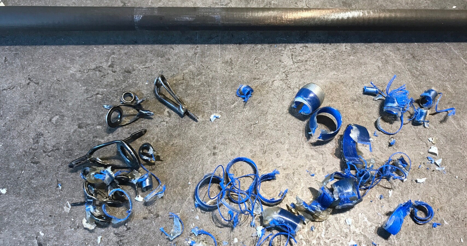

Krok 1: Usuń zerwany pierścień
Nawet jeśli pierścień nie został zerwany i nadal jest na swoim miejscu, pierwszym krokiem jest nacięcie lakieru, aby usunąć całą ligaturę i odsłonić jej blankiet.
  • Aby to zrobić, weź obcinak i umieść go na główce języczka pierścienia pod kątem 45°.
  • Nacinaj lakier, aż ostrze dotknie języczka, a następnie zamknij kąt, tak aby ostrze przebiegało wzdłuż języczka, przecinając lakier aż do początku ramki.
  • Robiąc to, możesz mieć pewność, że zachowasz blankiet, który będzie chroniony przez języczek opaski. Twoje palce też będą bezpieczne!
Jeśli pierścionek został zerwany, postępuj w ten sam sposób, scinając lakier do paznokci płytko; Celem jest odsłonięcie drutu, który ma zostać zawiązany, ale nie pustego miejsca.
Krok 2: Usuń lakier i ligatura
Po zdjęciu kolczyka i odsłonięciu ligatury, większość lakieru można usunąć paznokciem. Następnie można odkleić duże warstwy lakieru, a resztę usunąć, pociągając za ligaturę. W miarę jak będzie się rozwijać naturalnie, pozostały lakier będzie mu towarzyszył.
Pozostaną jedynie ślady wyschniętego lakieru i ewentualnie powłoka drutu, jeśli zdecydowałeś się na metalowy element referencyjny przy pierwszym podwiązaniu.
Krok 3: Czyszczenie
Aby uzyskać czystą, gotową do ponownego ligaturowania płytkę, zeskrob nadmiar lakieru do paznokci i delikatnie przeszlifuj ją drobnym papierem ściernym (500 lub 1000).
Twoja płytka będzie wtedy jak nowa, a w przypadku tych, które zostały pokryte warstwą lakieru, prawie nowa.
