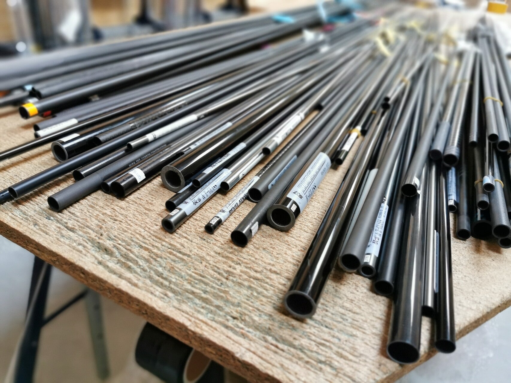

Le caratteristiche del blank ideale
Alla luce di queste esigenze, orientati verso un blank in carbonio alto modulo, garanzia di leggerezza ma soprattutto di maggiore risonanza e sensibilità. Questo modulo è spesso associato ad azioni fast e ad alta frequenza di punta: vantaggi indiscutibili.
Per realizzare animazioni precise, piantare correttamente gli ami nel palato dei pesci e leggere al meglio fondo e tocche, un’azione di punta (fast), se non extra-fast (X-Fast), è imprescindibile.
È sensato privilegiare un modello a punta dura e sfruttare la parte bassa e mediana della gamma di potenza del blank per conservare la precisione delle animazioni.
Un blank rigido — quindi con alta frequenza di ritorno alla posizione iniziale — è inoltre essenziale per rendere al meglio in questa pesca.
Quanto alla lunghezza, scegli modelli da 6,6 a 7,6 piedi in base ai vincoli dell’ambiente e al fatto che peschi da riva o da barca.
Altre applicazioni possibili
Le caratteristiche ideali descritte sopra sono anche quelle dei modelli consigliati per la pesca “al volo”. In mare, lo stesso attrezzo consente quindi di alternare pescate dinamiche a mezz’acqua — alla ricerca di spigole attive, per esempio — e approcci più lenti sul fondo.
I blank adatti
Per praticare efficacemente la pesca a grattare, sono disponibili numerose referenze adatte.
In MHX, gli 842 e 843 sono modelli di prim’ordine.
Gli Statement 724, 725 e 727 di Rodbuilder’s Republic si sono già costruiti un’ottima reputazione tra i pescatori di spigola e lucioperca che amano sondare vicino al fondo.
In NFC, citiamo i 703, 705 nonché gli X-Ray 736 e 733.
Infine, in Phenix, la serie K2 raggruppa modelli molto risonanti e veloci.
