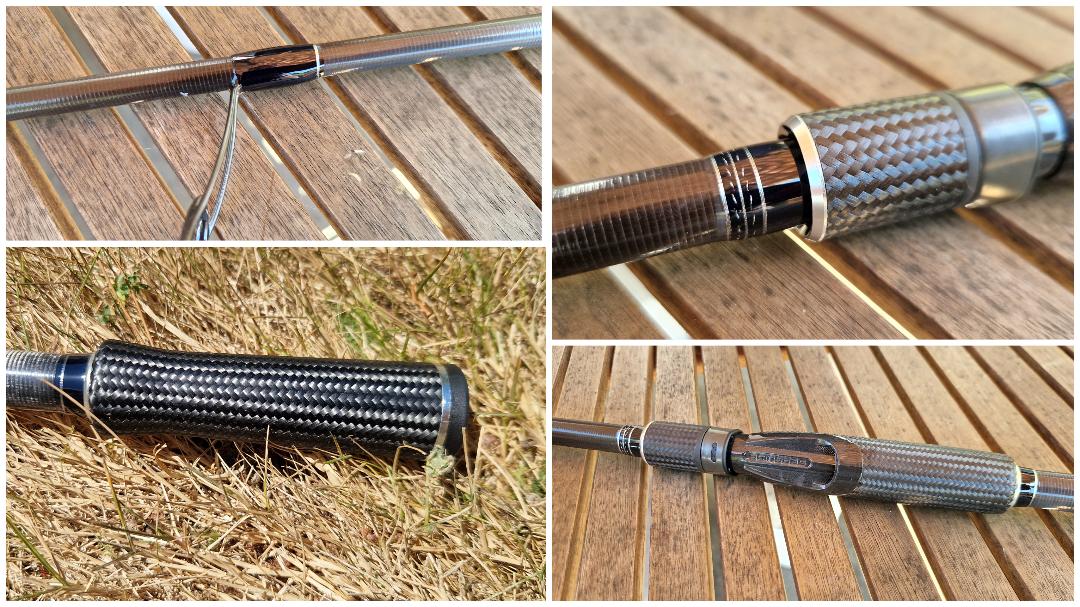

Preparazione degli accessori
Prima di iniziare ad assemblare la canna vera e propria, bisogna preparare gli accessori, soprattutto quelli relativi al portamulinello.
- Dopo aver tagliato la boccola quick-lock con un cutter, incolla l’anello di finitura in carbonio e quello metallico, mantenendoli in pressione su una barra filettata o con nastro da carrozziere.
- Accorcia la parte filettata del portamulinello alla lunghezza desiderata.
- Incolla lo shim all’interno del portamulinello (nel modello mostrato ho solo alesato leggermente l’interno per arrivare al diametro corretto).
- Incolla l’impugnatura IPS sul portamulinello e tienila in pressione con nastro da carrozziere e una barra filettata.
- Incolla un pezzo di shim (se il diametro coincide) sull’asse del butt, oppure avvolgi del nastro da carrozziere per portarlo al diametro interno del blank.
- Naturalmente, pulisci tutte le sbavature di colla con alcool domestico.
Tempo effettivo: 0 h 17 min 30 s
Ricerca dello STNB
Prima di incollare impugnature e portamulinello è fondamentale individuare lo STNB del blank, così da allineare questi componenti sull’asse corretto.
- Per farlo, appoggia il butt del blank su un tavolo o a terra e tieni l’ultimo quarto/terzo nel palmo della mano.
- Esercita pressione con l’altra mano; il blank ruoterà e si piegherà nella sua direzione preferita. Segna questo asse di lavoro con una matita bianca e verifica poi le tue operazioni.
- Promemoria: in un montaggio spinning, gli anelli e il portamulinello vengono montati sul lato dello STNB.
Tempo effettivo: 0 h 19 min 30 s
Alesatura degli accessori
- Disponi gli accessori accanto al blank e segna le loro posizioni con una matita bianca.
Con le tue reamer, inizia ad alesare il butt finché arriva a battuta a circa 1 cm dalla fine del blank. La colla coprirà gli ultimi millimetri.
- Esegui la stessa operazione per il portamulinello.
- Per mantenere l’alesatura in asse, preferisco ruotare il grip attorno alla reamer, piuttosto che tenerlo fermo e lavorare solo con l’utensile.
Incollaggio
- Prepara la colla bicomponente mescolando i due componenti in parti uguali (a occhio è sufficiente qui).
- Carteggia leggermente la sezione dove verranno incollate le impugnature.
- Ricopri di colla (fino a 1–2 cm sotto il segno inferiore).
- Fai scorrere le impugnature lungo il blank fino alla posizione desiderata.
- Riallinea il portamulinello con lo STNB.
- Incolla il butt cap e tienilo in pressione con nastro da carrozziere.
- Attenzione: non dimenticare eventuali anelli di finitura. Applica un po’ di colla con uno stuzzicadenti e fissali contro i grip con una molletta.
- Pulisci accuratamente le sbavature di colla con alcool domestico e ricontrolla regolarmente.
Tempo effettivo: 0 h 59 min 45 s
Posizionamento degli anelli
- Una volta fissati i grip, puoi segnare le posizioni degli anelli. Fai riferimento alla scheda prodotto del tuo blank o alla sezione “spacing chart” del forum Rodhouse.
- Installa il tip-top e traccia un segno sottile (lato STNB) sul blank in corrispondenza di ogni posizione prevista.
- Promemoria: le distanze si riferiscono alla ceramica dell’anello, non al piede.
Legatura degli anelli
- Ora puoi legare gli anelli ed eseguire eventuali legature decorative o di finitura.
- Senza ripercorrere l’intero processo: preferisco fissare gli anelli grandi con nastro da carrozziere e i più piccoli con micro elastici di Rodbuilder’s Republic.
- Compatta bene le legature per un risultato pulito e di qualità.
Tempo effettivo: 2 h 30 min 45 s
Allineamento degli anelli
- Quando tutti gli anelli sono legati, allineali lungo lo STNB e tra loro.
- Inizia dallo stripper (l’anello di uscita più grande), monta il mulinello sul portamulinello e allinea “a occhio”, usando il blank come asse di simmetria per mulinello e stripper.
- Una volta centrato lo stripper, allinea i successivi uno per uno.
- Io allineo sempre ogni anello rispetto al precedente e poi faccio un controllo complessivo.
Tempo effettivo: 2 h 45 min 30 s
Montaggio del tip-top
- Dopo l’allineamento degli anelli, metti una goccia di colla termofusibile sulla punta del blank e fai scorrere il tip-top, rispettando l’allineamento con il treno di anelli.
- Rimuovi l’eccesso di colla con l’unghia.
- Esegui la legatura del tip-top.
Verniciatura (finishing)
- Per questo ultimo passaggio, verifica innanzitutto che il dryer e i supporti siano in bolla, così che la vernice si distribuisca in modo uniforme.
- Con le siringhe preleva alcuni millilitri di ciascun componente. Sii preciso: i finish richiedono rapporti di miscelazione accurati.
- Mescola delicatamente con il pennello a forma di otto per minimizzare le bolle. Mescola per 4 minuti.
- Per facilitare la miscelazione e la degasazione, puoi usare una coppetta di alluminio e scaldarla leggermente con un accendino.
- Per una finitura pulita, appoggia il gomito sul tavolo e applica con il pennello. Lascia lavorare il dryer e mantieni fermo il pennello.
- Vernicia tutte le legature, poi passa una lampada ad alcool per eliminare le bolle. Questo aiuta anche a livellare gli eccessi.
- Lascia girare il dryer per 6–8 ore, invertendo talvolta il senso di rotazione durante la prima ora e controllando che non si formino bolle.
Tempo effettivo: 3 h 19 min 25 s
