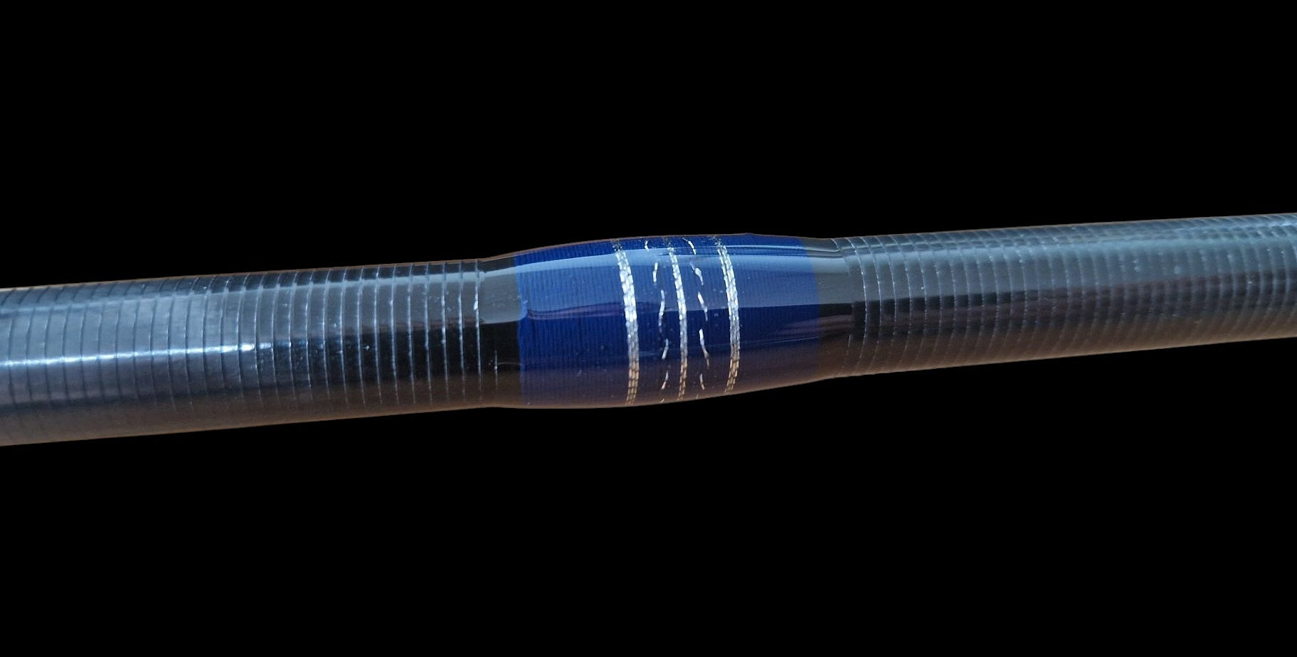

Fase 1: bloccare il filo ornamentale
Dopo aver iniziato la legatura con il filo principale, blocca il filo ornamentale sotto alcune spire e taglialo a filo.
Ricorda di «compattare» bene la legatura con un brunitore per ottenere un risultato pulito ed estetico.
Anche se è possibile usare un filo in nylon per realizzare le spirali, preferisco impiegare un filo metallico, i cui riflessi valorizzeranno i tuoi motivi. Occorre però essere meticolosi per evitare che si sfilacci.
Fase 2: iniziare la spirale
Per ottenere motivi diversi, simmetrici o meno, puoi orientare le tue spirali NE–SO (Nord-Est/Sud-Ovest) oppure NO–SE (Nord-Ovest/Sud-Est). Le manipolazioni sono identiche, ma nel primo caso fai passare il filo da destra a sinistra al di sopra del filo principale, e nel secondo da sinistra a destra.
Per avviare la spirale, avvolgi il filo ornamentale attorno al filo principale, singolarmente spira dopo spira oppure in serie da 4 o 5.
Una volta effettuate queste spire, fai ruotare il blank per avvolgere la spirale attorno ad esso.
Giocando con la tensione e l’orientamento del filo ornamentale (tirato verso il basso o verso l’alto) regolerai dimensione e angolo delle spire, garantendone l’omogeneità.
Fase 3: proseguire la spirale
Dopo le prime spire, ripeti il passo iniziale: avvolgi di nuovo 4 o 5 giri di filo ornamentale attorno al filo principale, quindi fai ruotare il blank. Regola e uniforma la dimensione delle spire orientando il filo ornamentale verso il basso o verso l’alto.
Fase 4: bloccare la spirale
Una volta completato il giro del blank, fai passare il filo ornamentale sotto il filo principale, quindi effettua diversi giri per bloccarlo.
Non resta che tagliare l’eccedenza e fissare definitivamente la legatura.
Realizzare un «ramo d’ulivo»
Ora che padroneggi la spirale (nelle due orientazioni), puoi pensare a motivi più complessi, come la «lama di sega» o il «ramo d’ulivo».
Per quest’ultimo pattern, ecco la sequenza che adotto:
  • 3 giri con il filo ornamentale
  • 5 giri con il filo principale
  • 1 spirale NE–SO
  • 3 giri con il filo principale
  • 2 giri con il filo ornamentale
  • 1 spirale NO–SE
Una volta realizzato il motivo, prosegui la legatura, taglia l’eccesso del filo ornamentale, blocca, compatta e infine vernicia!
