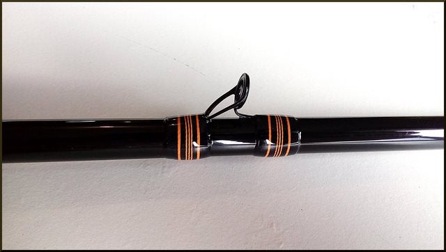

Per gli angoli della spirale, a seguito di numerose discussioni con colleghi costruttori di canne, ho optato per la regolazione degli angoli fin dall'inizio. Il primo anello non è impostato a 0° come in una canna da casting convenzionale, ma ha un angolo, in questo caso di circa 30° dall'inizio. Gli angoli degli anelli sono stati determinati da prove di carico. Vorrei dire subito che non c'è alcun problema con il filo del mulinello, che si posiziona in modo simmetrico sulla bobina nonostante l'angolo del primo anello. La spirale si svolge sui primi tre anelli prima di raggiungere la posizione di rotazione. L'obiettivo è quello di offrire una spirale regolare, con la lenza in bobina che segna un angolo minimo tra ogni anello e la lenza che non tocca il blank sotto carico, anche con il guidalenza opposto al primo anello. Potreste dire: ma il primo anello è molto piccolo! In effetti, è una misura 6 KT...
[caption id="attachment_1272" align="aligncenter" width="342"]Fuji Anello Fuji KT in misura 6.[/caption]
Anelli troppo piccoli?
Avete osservato le dimensioni della guida della lenza su un mulinello da Casting? La stessa dimensione! Non c'è rigonfiamento della lenza quando esce da un mulinello da Casting, quindi non c'è bisogno di incanalare la treccia. "Sì, ma i KT hanno una gamba molto piccola"... È vero. Devo ammettere che ero indeciso se montare la spirale in KT o in KB con una gamba leggermente più larga. E poi... Avete provato a strappare una KT legata e verniciata? Onestamente, su una canna di questa potenza, la spirale in KT non è affatto un problema. Ho piegato il grezzo con il trascinamento completamente serrato, CHIARO...
