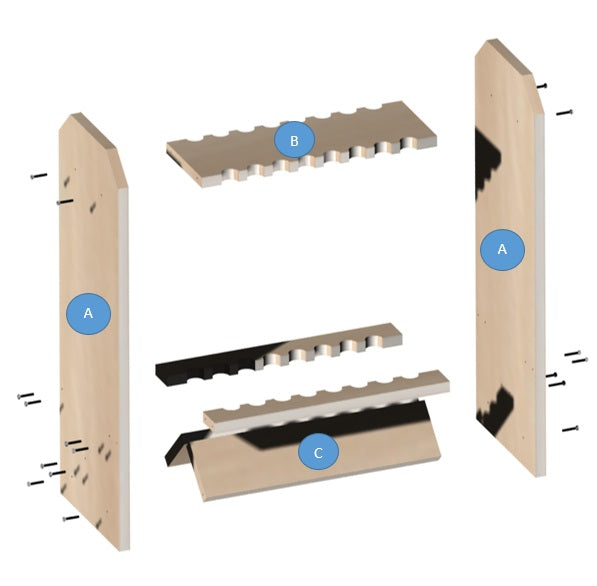

Przytnij deskę, pozostawiając najdłuższy fragment.
Wytnij tę deskę zgodnie z poniższymi wycięciami i zaznacz je.
Wykonaj 10 otworów (Ø3) na dwóch deskach oznaczonych literą A.
Złam dwa górne rogi dwóch desek oznaczonych literą A.
Wywierć otwornicą Ø30 16 otworów oznaczonych poniżej w numerze katalogowym B
Wytnij tę deskę na 3 części w środku otworów wykonanych powyżej.
Zmontuj całość za pomocą 20 śrub M4x30 mm.

Ne faut-il pas commencer à faire le premier trou de scie cloche à 50 au lieu de 35 ? Autrement les trous ne seront pas centrés…. Il reste d’un côté 35et de l’autre 60
415- (35+ 7*45) = 3.5 cm d’un coté et 6cm de l’autre.
