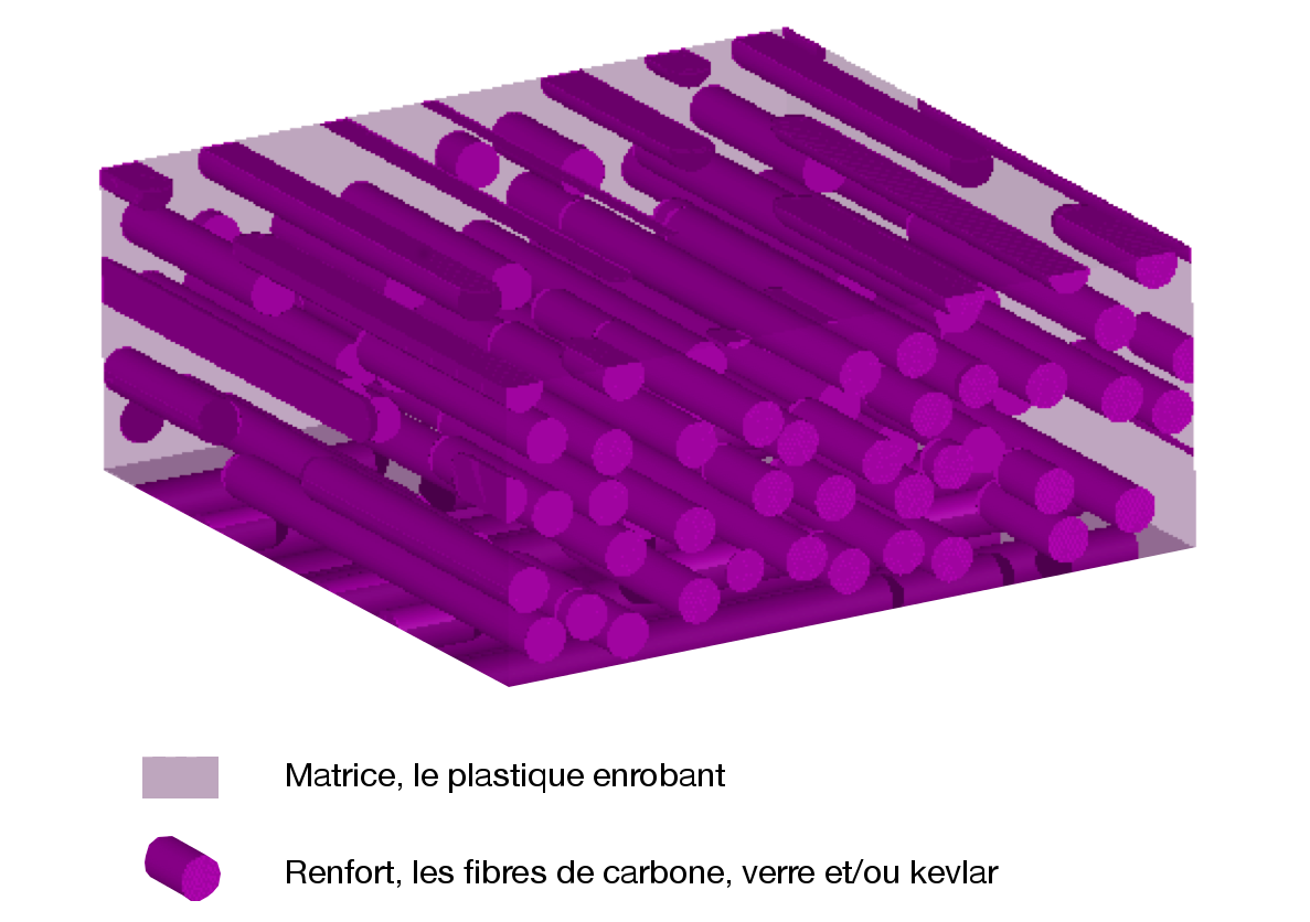

Qu’est-ce qu’un composite ?
C’est un mélange de plusieurs matériaux pour en exploiter les meilleures propriétés mécaniques. Généralement, ce composite est composé d’une matrice et d’un ou plusieurs renforts. Les renforts sont les matériaux possédant les meilleures propriétés mécaniques sous forme de granulés ou de fibres (ce qui est notre cas). Cependant, des fibres seules ne pourraient pas former un blank … Comment les ferions nous tenir ensemble ? Pour cela, nous les enrobons de la matrice, le liant qui, dans notre cas, est un plastique. Dans notre application, nous entendons rarement parler du type de plastique employé (alors qu’il y’en a un sacré paquet). Non, nous entendons parler uniquement du renfort faisant pratiquement toutes les propriétés mécaniques que nous exploitons sur nos blanks. Ces renforts sont majoritairement des fibres de carbones, verres et parfois même du KEVLAR®.
[caption id="attachment_335" align="alignleft" width="580"] Illustration du principe des matériaux composites[/caption] Parlons de ces différents renforts !
