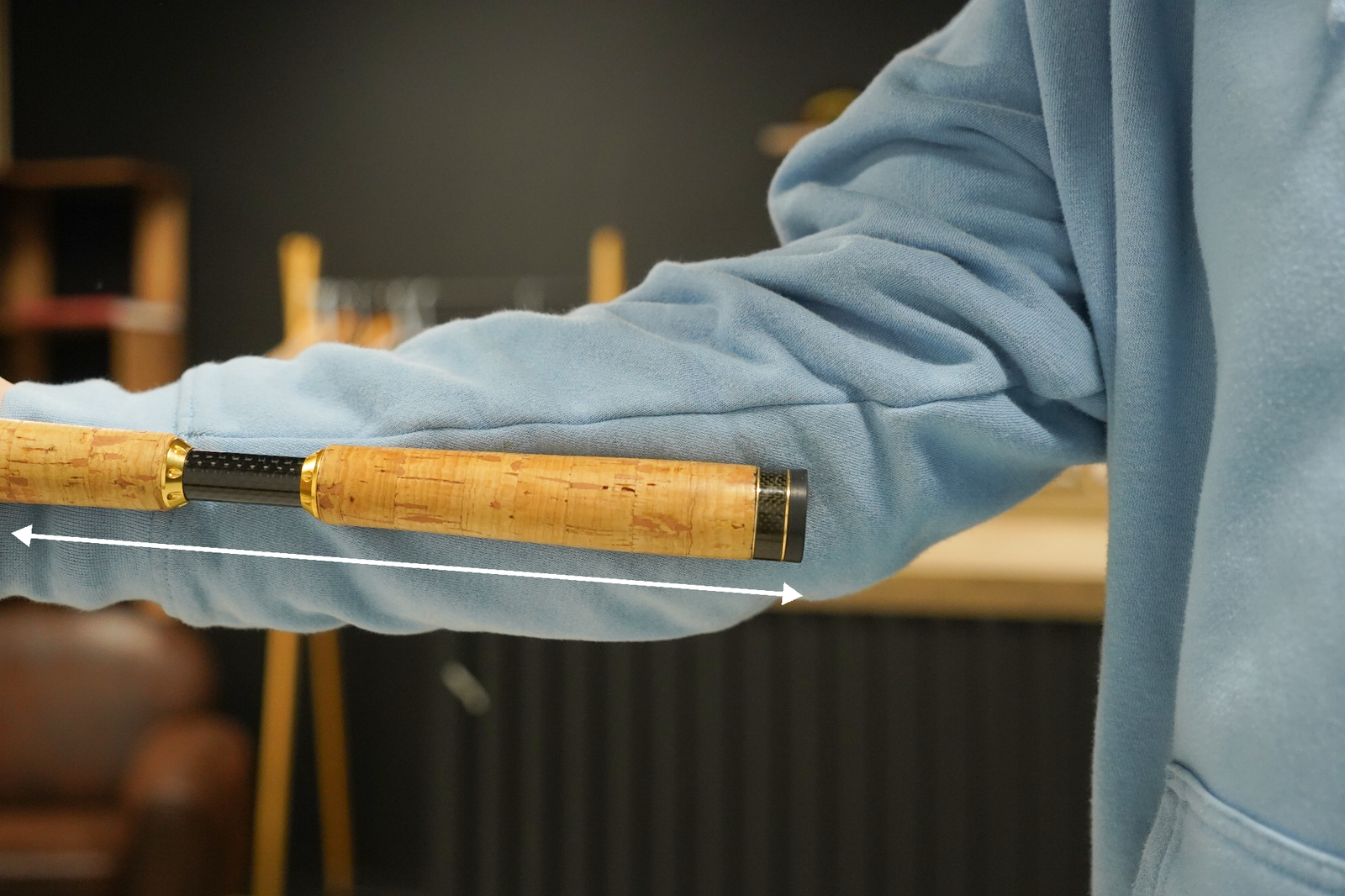

Comment mesurer correctement la longueur de poignée ?
Pour garantir une mesure précise et cohérente avec les recommandations des fabricants, il faut suivre une méthode spécifique selon le type de moulinet utilisé. La mesure de la poignée ne se prend pas sur la longueur totale du liège ou de l'EVA, mais par rapport à des points de pivot fixes.
  • Pour le spinning, on effectue la mesure depuis le butt (l'extrémité basse de la canne) jusqu'au pied du moulinet.
  • Pour le casting, la mesure se prend du butt jusqu'à la gâchette située sur le porte-moulinet.
Cette distinction est essentielle car elle prend en compte la position réelle de votre main forte lors de la tenue de la canne, assurant ainsi un équilibre parfait.
