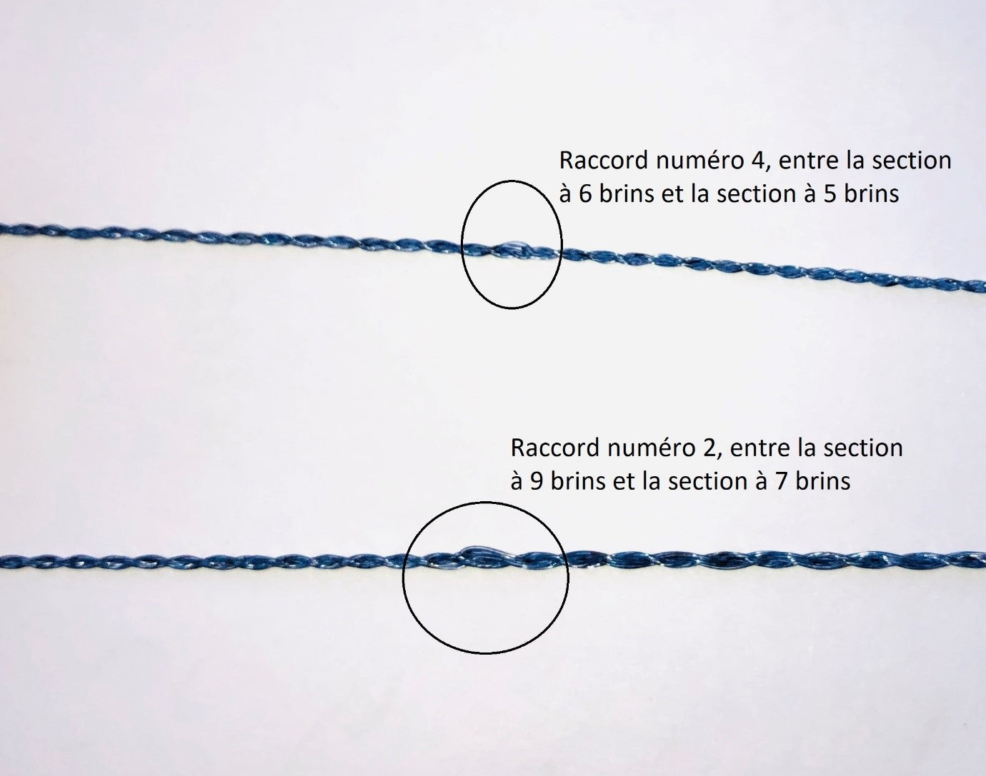

    6/ Resultado:
    Para escribir este tutorial, se hizo un líder enrollado. Una vez más, los muñones se colocaron por "tacto", a ojo. Las mediciones tomadas a posteriori dan las siguientes separaciones:
    Cabe destacar el del diámetro de este pie de página. Utilizando un sistema de 5 - 3 - 2 - 1, pasamos de 11 hebras a 9 hebras, luego 7, 6, 5, 4 y finalmente 3 cordones. Las conexiones entre cada sección son muy discretas, mucho más que un nudo. que un nudo.
