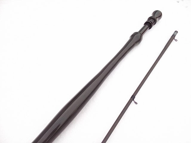

Fue curioseando en el catálogo de NFC cuando me topé con una joya: el ST1002-2 HM. Se trata de un blank diseñado para la pesca de la steelhead con unas características de ensueño: 10 pies, 1/16 3/16 de potencia, 49 gramos desnudo, alto módulo...
Unos días de reflexión más tarde (pero sé que ya estoy perdido y que este blank será mío) encargo todo esto a Goulven. Entre aprensión e impaciencia, desenvuelvo el blank y lo pruebo desnudo: una risa nerviosa me pilla "¿qué es esto... de dónde ha salido? El blank está aprobado pero necesito hacerlo más largo: una canaleta de blank que encaje perfectamente en el talón servirá. Aquí estoy con un blank de 3m40, un tamaño perfecto para mis ríos. Al cargarlo, me doy cuenta de que la acción se ha estrechado en la punta, lo que es perfecto. Quiero optimizar la resonancia, así que voy hasta el final: aplico el tutorial del foro para hacer un mango de carbono a medida para mi caña. Maximizará la resonancia y me permitirá ocultar el herraje del blank.
Un portacarretes de mosca retocado con una dremel en los casquillos para aceptar un carrete de spinning y un delirio estético en la culata completarán todo esto.
Estoy disfrutando mucho montando este blank. Ahora estoy abordando los anillos y la elección de Fuji MYSGs para tomar la línea de la pieza en bruto, es una necesidad. Son 10 MYSGs: las cuatro primeras son de tamaño 4.5 y las seis últimas de tamaño 4. Es pequeño pero quiero mantener el peso del blank al mínimo. Para las anillas de salida, una vez más he optado por destacar y he hecho una reducción a 3 anillas KLH de los tamaños 16/10 y 5,5 en lugar de las clásicas Bipata. Tuve algunos problemas con la especificación, pero unas cuantas cargas me permitieron afinar y validar la distribución. Una vez terminadas las Ataduras, el Barnizado y el Secado, me dirigí al agua para probarlo todo con cierta inquietud.
Me ha llevado mucho tiempo desarrollar esta caña y la temporada de truchas está a punto de terminar. La sequía ha sido grave y los ríos están bajos, así que la pesca va a ser complicada. En dos salidas he pescado una veintena de Truchas en condiciones complicadas sobre microplomos con una Mosca de la casa. La caña está bien equilibrada y responde bien en los lances, lo que ya es un punto a favor. Es ligera (153g) y también muy resonante, me impresiona a los primeros toques, la empuñadura y sobre todo el carbono HM de NFC tienen mucho que ver. En una pelea, la primera sección del blank se dobla suavemente hasta el carrete y va con el pez, el resto del blank es sólo una reserva de potencia progresiva.
En pocas palabras, me lo pasé muy bien con peces de 25 cm pero sé que en caso de grandes sorpresas en línea fina tendré algo de lo que responder: un puño de hierro en un guante de terciopelo como se suele decir. Me lo he pasado muy bien montando esta caña y me va a acompañar durante todo el 2017. Encontrarás mis impresiones sobre esta caña en el foro de Rodhouse..
