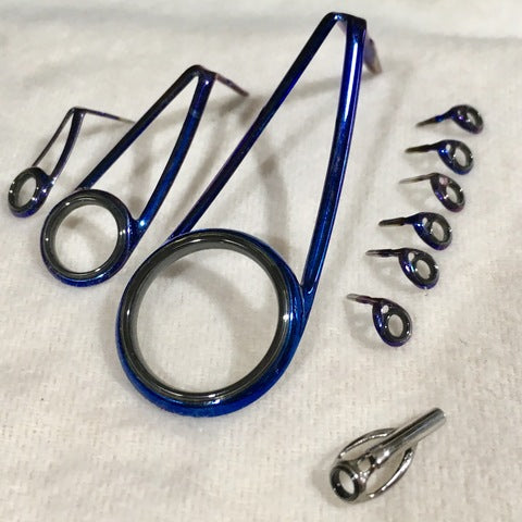

Il y a quelques semaines, j'ai réalisé une anodisation des anneaux titane de ma NFC 661 HM et j'ai décidé de faire un tuto pour ceux que ça intéresse.
En premier lieu, il faut savoir que l'anodisation du titane est une oxydation de surface (création du dioxyde de titane par électrolyse). Il s'agît donc d'une opération réversible et il suffit d'enlever cette couche fine d’oxydation pour retrouver l'aspect initial. On peut le faire par ponçage (mais je le déconseille pour des anneaux) ou par polissage. Cette opération n'est pas toujours simple car autant polir un KL20 est possible, le faire pour un KT4 n'est pas la même affaire.
Et comme la couche peut s'en aller par polissage, une friction régulière des anneaux avec quelque chose aura le même effet. Cet effet peut donc s'estomper dans le temps.
Les couleurs, comment ça marche ?
Le principe de l'anodisation vient du fait que le dioxyde de titane produit des couleurs interférentielles, c’est à dire que la couleur dépend de l’épaisseur de la couche d’oxyde. C’est l’indice de réfraction élevé du dioxyde de titane qui permet ce phénomène.
Il suffit de varier la tension utilisée lors de électrolyse pour modifier l'épaisseur de cette couche d’oxydation, et donc, faire varier la couleur.
Voici une photo des couleurs que l'ont peut obtenir en fonction de la tension utilisée
On peut donc modifier la couleur si elle ne nous plaît pas, en utilisant une tension plus élevé. Par contre, si l'on veut une couleur avec une tension plus faible, il faut repolir la pièce avant de recommencer le processus.

Ce jaune est obtenu avec une tension de 16V environ.
Pour varier la tension en utilisant des piles 9V, il suffit de les brancher en série (9, 18, 27, 36, etc...).
Et voilà, c'est fini !
Je vous avoue que j'ai essayé de faire du violet sur mes anneaux (75V) mais avec des piles 9V, c'est pas top. Je suis certain qu'avec une alimentation stabilisée, j'aurai eu un meilleur résultat !
J'ai fait plusieurs essais et plusieurs polissages pour finalement m’arrêter sur ce violet-bleu...
