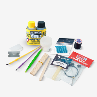

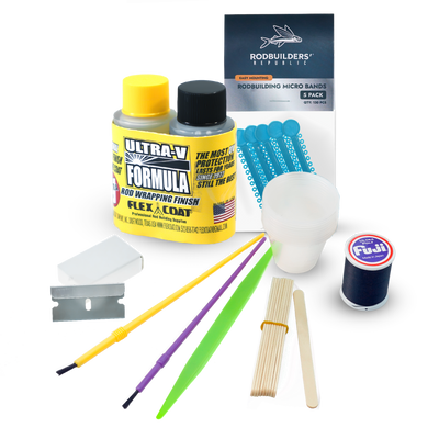

Rien d'exotique, mais deux consommables ne se remplacent pas par de la débrouille : le fil et le vernis. Voici ce qu'il faut avoir sous la main avant de commencer.
  • un cutter à lame neuve, pour entailler le vernis sans riper
  • du papier abrasif à grain fin, 500 ou 1000, pour finir le nettoyage du blank
  • du fil à ligaturer au diamètre adapté à la canne
  • un vernis époxy deux composants, le seul qui tienne dans la durée sur une ligature
  • de quoi faire tourner la canne pendant la prise du vernis, sans quoi il coule et forme une goutte
Le dernier point est celui qu'on sous-estime. Un vernis époxy met plusieurs heures à prendre, et une ligature qui ne tourne pas pendant ce temps donne une finition asymétrique. C'est la seule vraie contrainte matérielle de l'opération.
Nous avons regroupé l'outillage par type de réparation, selon que vous intervenez sur un anneau de blank ou sur un anneau de scion, dont le collage demande des outils différents.
