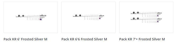

Je souhaite monter des anneaux finition Frosted Silver, je clique donc sur l'image associée.
Je clique sur le pack M, correspondant le plus à mon blank.
Nota du pro-staff : "Je prends toujours le pack d'anneaux FUJI correspondant à la puissance haute de mon blank. EXemple : Si je choisis un pack pour un blank 2-12 grammes, je prends le L. Ne pas oublier que les packs d'anneaux correspondent à une puissance, donc à un diamètre de tresse ou de fil estimé. Si vous prenez un pack trop light ne correspondant pas à votre blank, votre noeuds de raccord aura peut être plus de mal à passer sans frotter."
Il ne me reste plus qu'à cliquer sur la taille correspondant à mon blank, pack KR 7'. (7' = 2.13 m, soit la taille du blank)
