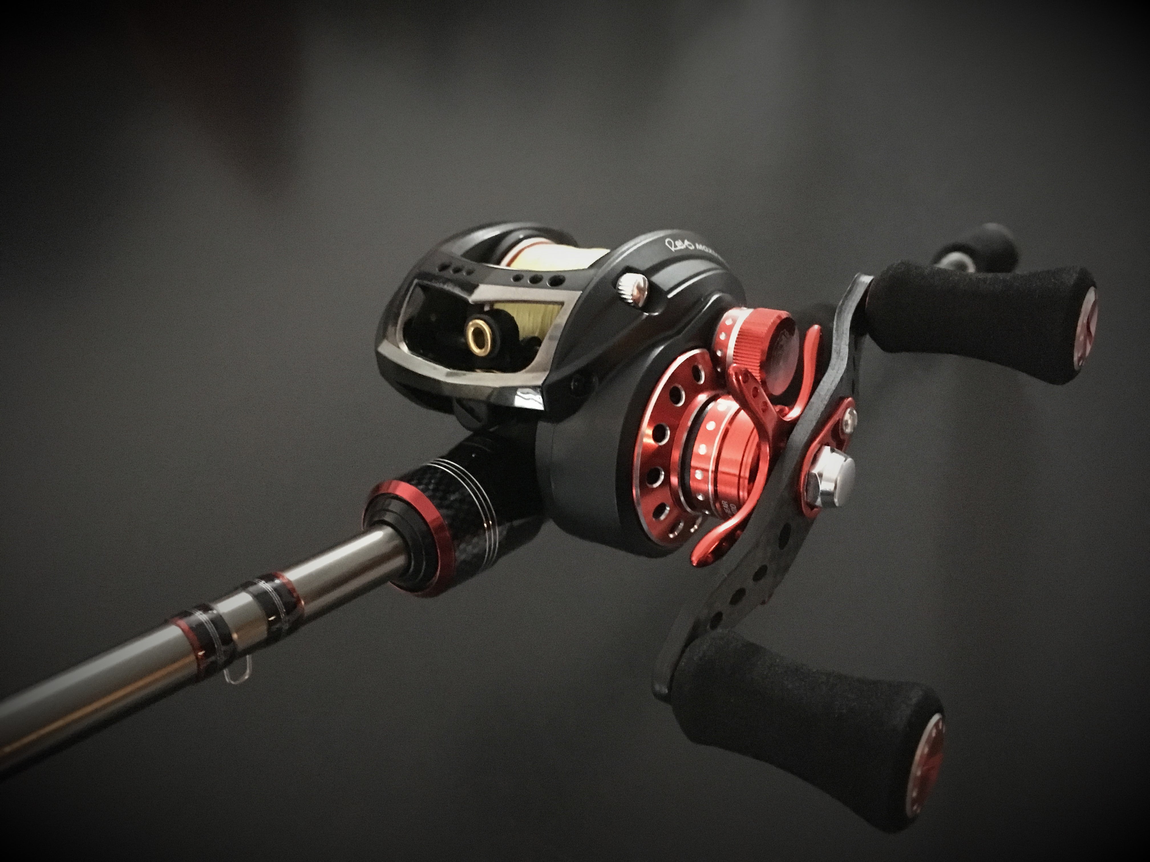

La canne finie pèse 103 grammes. J'aurais pu faire plus léger en choisissant un autre porte moulinet (l'ACSM est confortable mais "lourd"), et un butt en EVA au lieu de prendre le butt ALPS, sans les bagues… Peu importe. Le résultat final est équilibré comme ma main aime. Et avec une petite décoration assortie qui vaut bien quelques grammes sur la balance…
[caption id="attachment_1270" align="aligncenter" width="800"] Montage sobre et harmonieux pour cette canne verticale casting hors norme...[/caption]
