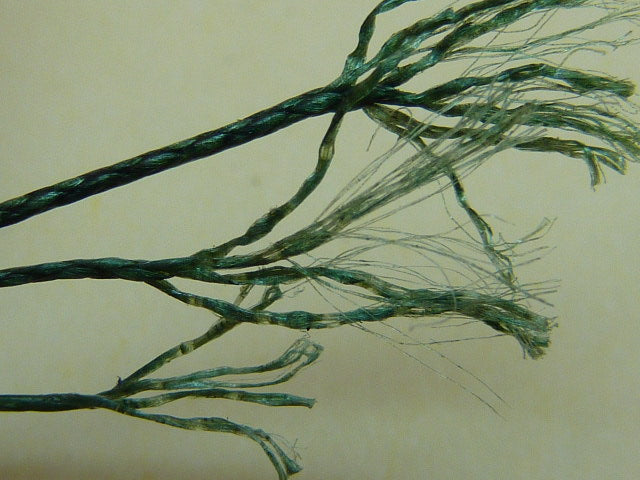

Le vieillissement des tresses modifie leur structure, il y a une augmentation du diamètre provoqué par la déstructuration du tressage et la rupture des fibres de polyéthylène. Ce phénomène est très rapide et est accompagné par la diminution de la résistance.
Voici une vue montrant à droite une tresse neuve et à gauche la même après un séjour à Madagascar. Peu importe la marque c'est le même phénomène pour toutes les tresses. La perte de résistance était de 25%.

Résultat: sur les trois premiers mètres, je constate une perte de 24,48% de résistance !!
A 10 m et 20 m, j'avais également une perte, mais celle-ci était bien moindre.
Seulement 8 jours de pêche et encore, j'avais changé de bas de ligne et raccourci un peu ma tresse pendant le séjour.
Les causes de cette dégradation:
La rupture des fibres provoquée par le passage répété dans l'anneau de tête, donc une courbure de faible diamètre que n'aime pas du tout la fibre de PE.
Ajoutons à cela qu'il s'agissait d'un test en environnement salin: le sel se cristallise dans la tresse lors du séchage. N'oublions pas non plus les UV ni les combats...
D’où la nécessité de couper quelques mètres de tresse régulièrement.
