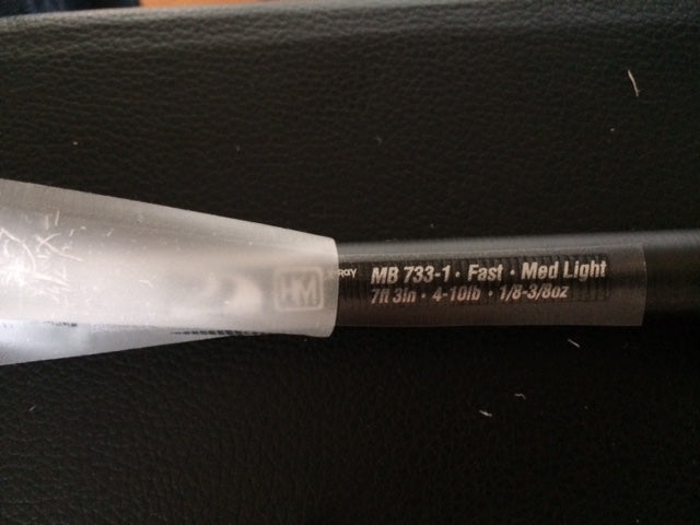

Résultat un peu extrême avec un sticker « contaminé »

On pose le sticker sur le blank, mais en tenant le sticker par le ruban adhésil qui dépasse! Comme ici… enfin, normalement je le fais en tenant le ruban par les deux bouts, mais il me fallait bien une main libre pour faire la photo… Le ruban permet notamment d’avoir une bien meilleure prise, facilitant ainsi une pose droite.
Troisième étape
Quatrième étape:
Un coup de gomme (ma préférence, car ça chauffe un peu, juste ce qu’il faut) ou brunissoir, ou de doigt… et on enlève le ruban adhésif…
Quatrième étape: un coup de gomme
Quatrième étape: enlèvement du film protecteur
Cinquième étape:
Re-coup de gomme, et on peut enlever le film-support du sticker.
Cinquième étape: encore un petit coup de gomme
Cinquième étape... et c’est fini!
