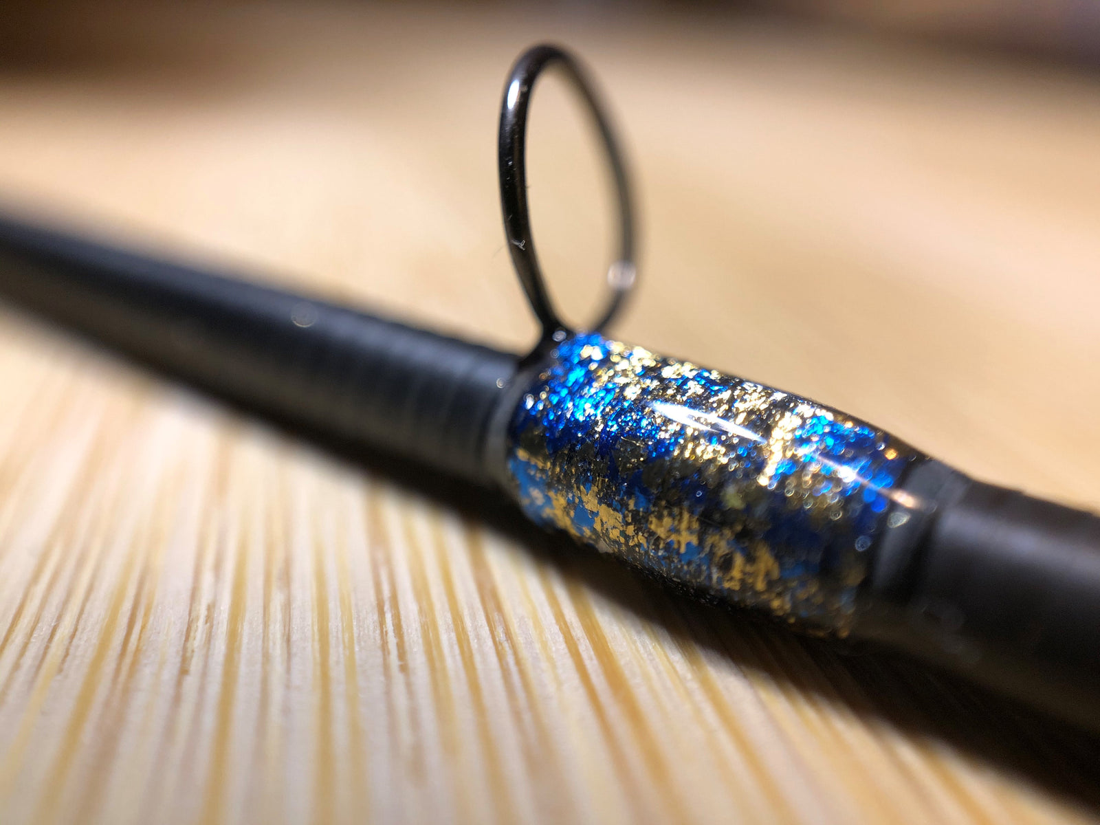

I miei tre vasi di scaglie: nero, blu e blu/oro (quest'ultimo è stato usato nell'esempio dell'articolo)

Che si tratti di foglie o di scaglie, ce n'è abbastanza per fare diverse canne. La foto del mio vaso di fiocchi blu/oro è... "dopo" che ho fatto tutte le rifiniture su una canna da mosca da 7'6! (la FAF 763 di NFC, che tra l'altro raccomando...)
