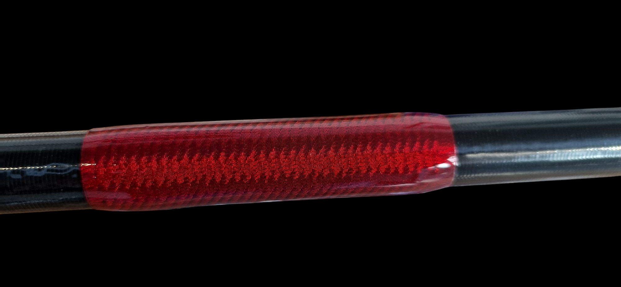

Lakier na omotce to „cement”, który trwale ją mocuje (i ewentualnie przelotki). Daje też połysk i głębię. By wzmocnić relief i efekty światła, jest prosty trik dający iluzję „kratki”/„łusek” — stąd nazwa dragon scale.

Zdecydowana większość owijek opiera się na technikach krzyżowania i układania nitek w różnych kolorach; możliwe jest jednak również nadanie tym ligaturom szczególnego efektu, zwłaszcza w zakresie wypukłości i odbić, poprzez nałożenie ich na siatkę. Technika ta, ze względu na iluzję, jaką tworzy, nazywana jest Dragon Scale (Smoczą Łuską). Oto jak łatwo to zrobić w tym samouczku.

Pozostało tylko nałożenie lakieru. Pamiętaj, aby dokładnie usunąć pęcherzyki powietrza i przesunąć płomień lampy alkoholowej wzdłuż całej długości lakieru, aby idealnie go rozciągnąć. W siatce paska z pewnością znajduje się niewielka ilość powietrza, dlatego ważne jest regularne sprawdzanie, czy nie tworzą się na niej pęcherzyki powietrza.
Po nałożeniu lakieru, dzięki grze światła, odkryjesz walory estetyczne łuski smoka.
