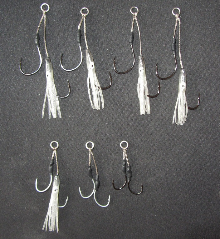

Wspaniały artykuł Johna5 o robieniu domowych haczyków z dodatkowymi haczykami, opublikowany 16 lipca 2014 r. na forum Rodhouse, przedrukowany w całości tutaj:
https://www.rodhouse.com/forum/viewtopic.php?f=11&t=4113
Witajcie wszyscy!
Wielu wędkarzy morskich zauważyło, że przynęty wyposażone w dodatkowe haczyki są bardzo praktyczne podczas połowów w rejonach o wysokim ryzyku zacięcia. Usunięcie kotwicy z ogonka zapobiega pozostawianiu zbyt dużej ilości ołowiu na dnie, ale to nie jedyna zaleta tych haczyków. Między innymi, ich cechą szczególną jest mniejsza liczba odhaczanych ryb, ponieważ haki są „wolne”, co oznacza, że ​​ryba nie musi już polegać na sztywnej konstrukcji zestawu z kotwicami. Przynęty, które często unoszą się w powietrzu, mają również niefortunną tendencję do zaczepiania się o fluorocarbon, gdy są uzbrojone w kotwice; haki wspomagające całkowicie eliminują ten problem.
Niestety, dobry zestaw z haczykiem wspomagającym nie jest łatwy do znalezienia, zwłaszcza że każdy jig ma mniej więcej precyzyjną długość wspomagającą. Trudno znaleźć to, czego się chce w sklepach, nie wspominając już o cenie, która może wykończyć nawet najbardziej odważnego wędkarza jigowego.
Oto krótki poradnik, który pozwoli Ci zaoszczędzić kilka funtów (które później zainwestujesz w węgiel :P), a jednocześnie pozwoli Ci nałożyć mnóstwo superglue na stół w salonie.
Sprzęt:
  • Haki. Rozmiar powinien być dopasowany do jigów; tutaj używam rozmiaru 2 na jigach 40-gramowych. Szczególnie lubię haki karpiowe: mocny drut, krótki, o szerokim kolanku, odporny na korozję i bardzo ostry.
  • Plecionka. Używam plecionki sumowej o wytrzymałości 110 funtów, ponieważ jest tania i łatwo dostępna. Istnieją plecionki kevlarowe przeznaczone do wspomagania; Są trwalsze i atrakcyjniejsze niż standardowe plecionki, ale też 10 razy droższe (np. Owner Power Flex).
  • Płynny superklej do trzymania węzłów
  • Rurka termokurczliwa do ochrony węzłów i nadania całości schludnego wykończenia. Używam czarnej rurki o średnicy 4 mm, która nadaje się do haczyków o niewielkich rozmiarach. Dostępna jest również w kolorze czerwonym. Można ją znaleźć w każdym sklepie z narzędziami.
  • Lutowane kółka. W połączeniu z dzielonym kółkiem, lutowane kółka pozwalają na bardzo szybką zmianę jigów. Używam żyłki 5,5 mm do przynęt o wadze od 40 do 80 g.
  • i oczywiście zapalniczki lub opalarki do skurczenia żyłki.
Metoda:
  1. Zacznij od odcięcia kawałków plecionki o długości około 15 cm.
  2. Roztop końcówkę każdego kawałka, aby zapobiec jego strzępieniu. Aby to zrobić, podgrzej kawałek plecionki, aż stanie się całkowicie czarny, a następnie szybko go potrzyj, aby usunąć sadzę.
  3. Załóż lutowany pierścień na haczyk pomocniczy i przymocuj kawałek plecionki do jig. Możesz przełożyć pierścień łączący jednocześnie z lutowanym pierścieniem, aby uniknąć splątania węzłów. Dokręć mocno, aby się nie przesuwał.
  4. Zawiąż węzeł przesuwny
  5. Zawiąż węzeł beczkowy z lutowanym pierścieniem, aby się nie poluzował.
  6. Rozciągnij kawałek oplotu i odetnij nadmiar.
  7. Roztop koniec rurki termokurczliwej, aby zapobiec jej strzępieniu. Jeśli jej nie masz, możesz zastąpić ją lakierem do paznokci lub superglue, który da ten sam efekt. Podgrzej go, a rurka skurczy się, tworząc ładny „guzik”.
  8. Podgrzej rurkę termokurczliwą zapalniczką, aby skurczyła się na zestawie i pewnie go zamocowała.
  9. Nałóż super klej na węzeł przesuwny i węzeł beczkowy, aby wszystko zabezpieczyć.
  10. Odetnij nadmiar rurki.
  11. Zrób to samo z drugim hakiem pomocniczym.
I gotowe! Pozostaje tylko podziwiać Twoją pracę, która, mam nadzieję, doprowadzi Cię do złowienia kilku ładnych ryb!
Jeśli masz jakieś pytania lub komentarze, podziel się nimi.
Źródło: John5 na forum Rodhouse - https://www.rodhouse.com/forum/viewtopic.php?f=11&t=4113
