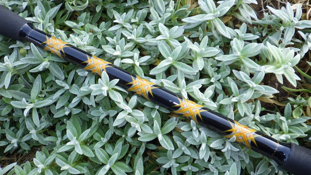

Postaram się wprowadzić Was w tę sztukę, tworząc przewodnik krok po kroku. Wybrałam ten dostępny na stronie 53 książki Billy'ego:
„BŁYSKOTKA”: Magiczna iskra...
  • Najpierw obracam uchwyty, aby umieścić chustę na pięcie;
[caption id="attachment_1402" align="aligncenter" width="640"] Uchwyt kołowrotka obraca się, aby uzyskać pożądany kształt.[/caption] [caption id="attachment_1386" align="aligncenter" width="640"] Proces powtarzam dla kolby.[/caption]
  • Następnie używam noża do porcelany, aby zaznaczyć dwie osie, jedną na grzbiecie, a drugą na pozostałe do grzbietu. 180°;
  • Wykonuję obliczenia, aby określić długość figur. W tym przypadku obcas jest cylindryczny i ma średnicę 13 mm, więc długość obwodu wynosi 40,82 mm;
  • Ten obwód to długość figur, które zostaną naniesione na osiach. Osobiście zawsze dodaję trochę więcej, w tym przypadku 42 mm;
  • Otrzymujemy następujące wartości dla naniesienia w mm, zaczynając od lewej: Oś 0°: 42/84/126/168/210, co odpowiada długości 5 owijanych figur, a odległość między uchwytami wynosi 235 mm; Oś 180°: 21/63/105/147/189/210.
Pozostaje tylko narysować osie na pięcie i zaznaczyć wszystkie te punkty, a następnie ustawić pola zgodnie ze schematem w książce.
[caption id="attachment_1387" align="aligncenter" width="640"] Dwa pola, szare i żółte.[/caption] [caption id="attachment_1388" align="aligncenter" width="640"] Plus czarne pudełko.[/caption]
Użyto nici Mettler Polysheen, rozmiar 40 (odpowiednik A), niepoddanej obróbce w celu zachowania koloru.
To delikatna faza procesu owijania, ponieważ prawidłowe ustawienie pudełek jest kluczowe dla uzyskania dobrego rezultatu.
Pozostaje tylko złożyć opakowanie w określonej kolejności: - Szare pudełko WEWNĄTRZ, umieść przewód wewnątrz pudełka - Żółte pudełko NA WYJŚCIU, umieść przewód na zewnątrz pudełka - Czarne pudełko NA WYJŚCIU +1. Umieść przewód na zewnątrz pudełka, dodając jeden przewód za każdym razem. Więc: jeden przewód, potem dwa przewody, potem trzy przewody... itd.
Dobra, wszyscy nadążają, nie jest wam za bardzo wstyd?!
[caption id="attachment_1390" align="aligncenter" width="640"] Użyjemy 2 szarych przewodów, 2 żółtych przewodów i 3 czarnych przewodów (+1).[/caption] [caption id="attachment_1391" align="aligncenter" width="640"]Pozostali, 5 synów.[/caption] [caption id="attachment_1392" align="aligncenter" width="640"] 7threads: Końcówki zaczynają odpadać.[/caption] [caption id="attachment_1394" align="aligncenter" width="640"] 9 drutów.[/caption]
W tym momencie zamykam owijkę na czarno, dobrze ją ubijam i pakuję druty. Pozostało tylko zamknąć wnętrze figurek.
[caption id="attachment_1394" align="aligncenter" width="640"] No to zaczynamy, jeden złoty drut i dwa żółte po każdej stronie:[/caption] [caption id="attachment_1395" align="aligncenter" width="640"] Nabiera kształtów...[/caption] [caption id="attachment_1396" align="aligncenter" width="640"] Zbliżamy się do końca. Jeszcze kilka pociągnięć igłą i polerką i gotowe.[/caption]
Następnie przymierzam na sucho rączkę i piętę.
I nałożyć pierwszą warstwę lakieru. Po wyschnięciu delikatnie szlifuję, aby poprawić efekt tostowanej fasoli.
W tym momencie przyklejam wszystko i nakładam kolejną warstwę lakieru.
[caption id="attachment_1401" align="aligncenter" width="640"] Efektem jest Świadectwo pracy. Gotowe.[/caption]
Oklejenie będzie całkowicie wykończone po trzech warstwach lakieru.
Nie takie skomplikowane ;-)
