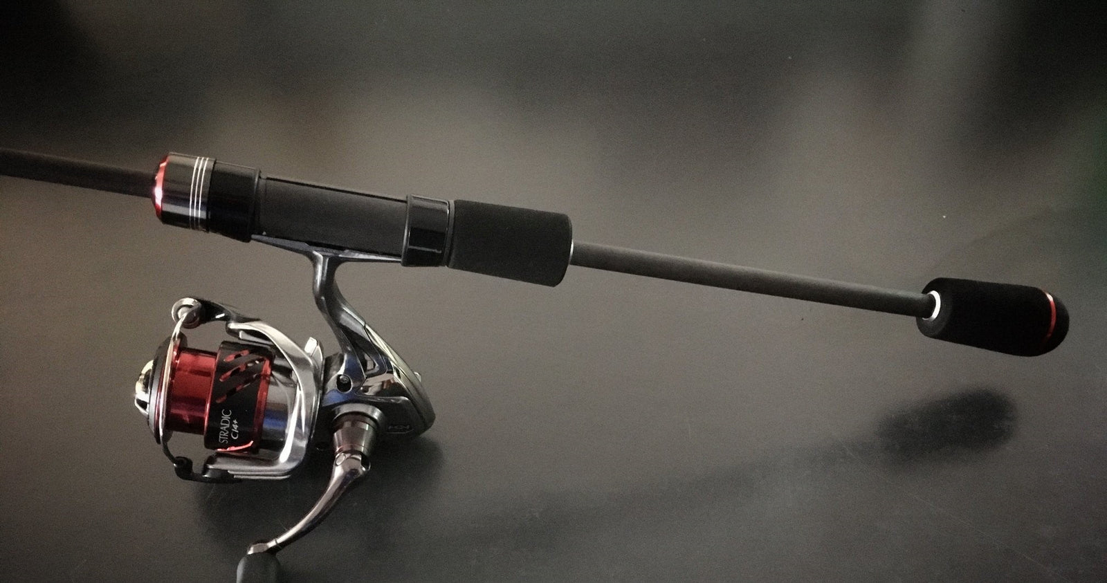

Jeszcze kilka lat temu wędki ważące mniej niż 100 g były niezwykle rzadkie. Dzięki innowacjom konstruktorów wędek i postępowi technologicznemu, limit ten został przekroczony. Stéphane Montailler z powodzeniem zbudował wędkę o długości 62 l i wadze zaledwie 53 g.
Wędka 62L 53g
Jak zacząłeś zajmować się wędziskami i jaka jest Twoja wizja tego zajęcia?
Stéphane M.: Zacząłem zajmować się wędziskami z pasji i potrzeby, aby stworzyć narzędzie do połowu sandaczy. Wszystko zaczęło się od 62MX...
Zestaw ultralekkich wędek
Wędka 53 g: spojrzenie wstecz na projekt
Stéphane M.: Podstawą jest blank Rainshadow IMMWS 62L, idealny do połowu okoni. Celem było stworzenie jak najlżejszej wędki.
Komponenty pręta 53g
Kroki do redukcji wagi
Prace optymalizacyjne koncentrowały się na kilku aspektach: szlifowaniu wykroju, starannym doborze komponentów, zmniejszeniu nadmiaru kleju i odchudzeniu uchwytów...
Budowa ultralekkich wędek
Zachowanie wędki podczas połowu
Stéphane M.: Dzięki wadze 53 g wędka ta zapewnia wyjątkowe czucie w dłoni. Idealnie nadaje się do lekkiego połowu przynętami o wadze od 1 do 7 g...
Akcja wędkarska z wędką 53 g
Unikalny projekt w świecie wędzisk
Z ponad dziesięcioma już złożonymi modelami, ten projekt okazał się pełnym sukcesem. Poszukiwania wydajności trwają nadal, wraz z udoskonaleniami, takimi jak dodanie węglowych uchwytów...
Ultralekki pręt w akcji
