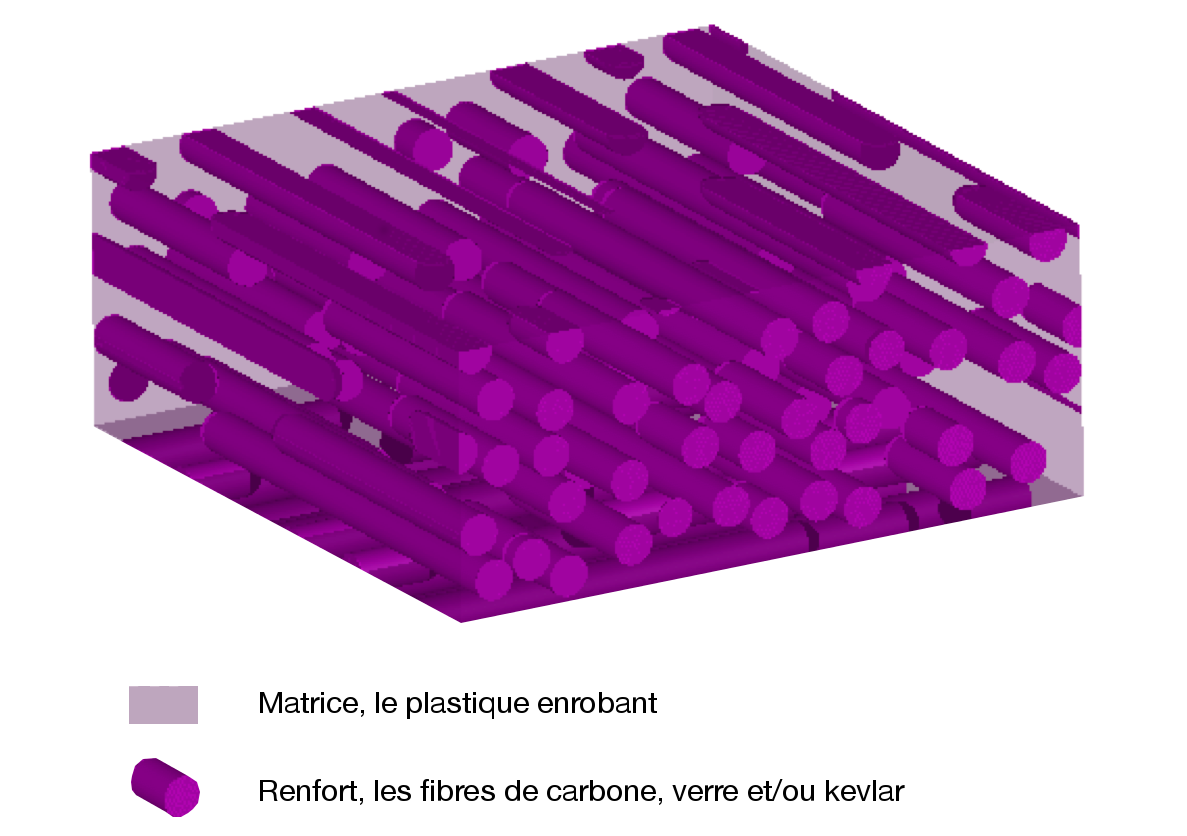

Czym jest kompozyt?
Jest to mieszanka kilku materiałów w celu uzyskania najlepszych właściwości mechanicznych. Zazwyczaj kompozyt ten składa się z matrycy i jednego lub więcej wzmocnień. Wzmocnienia to materiały o najlepszych właściwościach mechanicznych w postaci granulek lub włókien (jak w naszym przypadku). Jednak same włókna nie mogłyby utworzyć wykroju... Jak mielibyśmy je utrzymać razem? Aby to zrobić, pokrywamy je matrycą, spoiwem, którym w naszym przypadku jest tworzywo sztuczne. W naszych zastosowaniach rzadko słyszymy o rodzaju użytego tworzywa sztucznego (mimo że jest ich wiele). Nie, słyszymy tylko o wzmocnieniu, które stanowi praktycznie wszystkie właściwości mechaniczne, które wykorzystujemy w naszych wykrojach. Wzmocnienia te to głównie włókna węglowe, szklane, a czasem nawet KEVLAR®.
[caption id="attachment_335" align="alignleft" width="580"] Ilustracja zasady działania materiałów kompozytowych[/caption] Porozmawiajmy o tych różnych wzmocnieniach!
