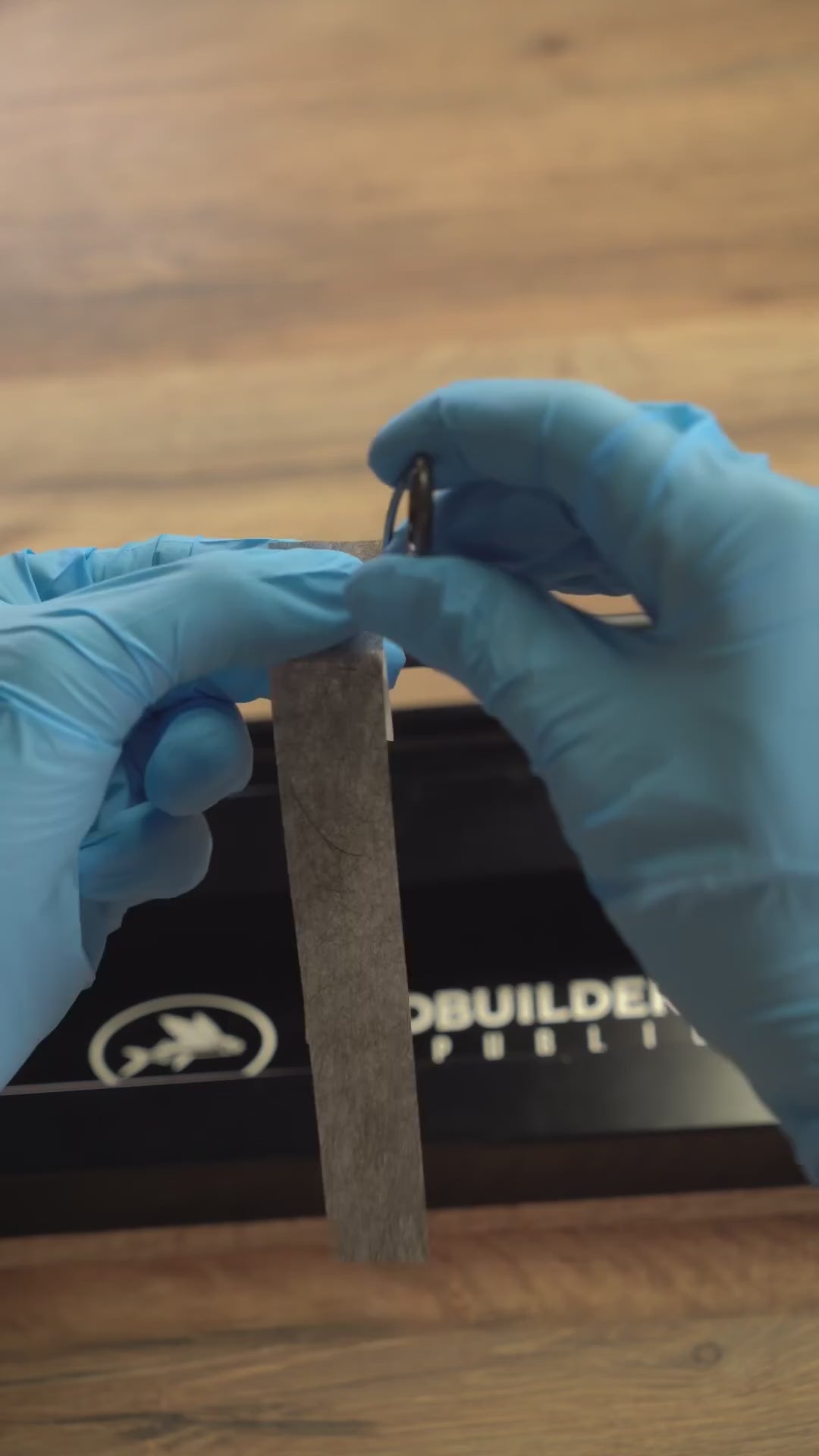

Air Carbon Mesh firmy NFC to samoprzylepna mata z włókna węglowego, która umożliwia łatwe i szybkie wykonywanie oplotów przelotek poprzez wycięcie z arkusza odpowiedniej długości i szerokości.
Aby uzyskać optymalny efekt, zalecamy wykonanie trzech pełnych owinięć oraz nałożenie utrwalacza koloru przed Gen 4 Vivid nałożeniem lakieru.
Około 30 cm × 15 cm (około 5 wędek)
Aby uzyskać maksymalną wytrzymałość, zalecamy cięcie pasków w poprzek arkusza (wzdłuż szerokości), a nie wzdłuż jego długości.

Il y a juste un coup à prendre au début mais une fois ce cap passé c’est diaboliquement simple d’utilisation. Il faut penser à bien serrer la languette de ACM autour du blank. L’alignement se fait aussi simplement que sur une ligature classique. Attention à bien passer une couche de Color Preserver avant de vernis.

Objectif : ligaturer un anneau de tête , mono patte sur un scion de 2,8 mm..
1er essai : découpe d’une bande ACM de 32x12 mm dans la largeur de la feuille ACM.
- Il faut utiliser un scalpel et non pas des ciseaux pour éviter des microfibres que l’on retrouve une fois la ligature réalisée.
- 3 tours de ACM.bien serré.
- Coupe des micro fibres qui se redressent.
- enduction de la ligature par du préserver sealant . Vitesse de rotation : 10s/T . Quasi immédiatement le ACM se redresse., se déroule sur 2mm. . Tentative vaine de le re-appliquer avant séchage du préserver.
- élimination de cette première ligature . J’ai supposé que le préserver n’était pas compatible avec l’adhésif de ACM.
2ème essais
- préparation d’une nouvelle bande aux mêmes dimensions, avec les mêmes problèmes de micro fibres qui s’effilochent.
- ligature en 3 tours .
- préparation de 3ml de résine Gen4 . Mixe 15mn . Repos debullage 5mn Application au pinceau . Vitesse de rotation 10s/T..
- même problème que le 1er essais. L’extrémité de la bande se redresse , se déroule. Tentative de maintenir la bande ACM sans succès.
- néanmoins , je laisse la polymérisation se faire en 15h , toujours en rotation à 19ºC, HR 68%.. j’ai supposé que la résine était, elle aussi, incompatible avec l’adhésif de ACM.
-le lendemain , la ligature est inacceptable. Je décide de l’enlever et je constate que la résine ne pénètre pas la structure fibreuse du tissu ACM. La résine n’adhère pas au blank.
3ème essais.
- Même processus que le 2ème essais mais avec seulement 1 tour de la bande ACM , sans recouvrement et serrage , juste appliquée.
- exactement les mêmes effets problématiques : libération de micro fibres , redressement de l’extrémité de la bande ACM.
- le lendemain, après polymérisation, mêmes constats ; ligature horrible, résine uniquement en surface de la bande, pas de pénétration jusqu’au blank.
4ème essais.
Je démonte et nettoie le tout et confectionne une ligature avec du fil adhequat, même préserver, même résine.
Résultat impeccable !
Conclusions :
Ou bien je n’utilise pas un bon process et j’attends que vous en éditiez un ….. réaliste , ou bien la conception de ACM (fibres non tissées sur film adhésif ) est incompatible avec cet usage .
Je me pose beaucoup de questions sur toutes les vidéos du fabricant .
