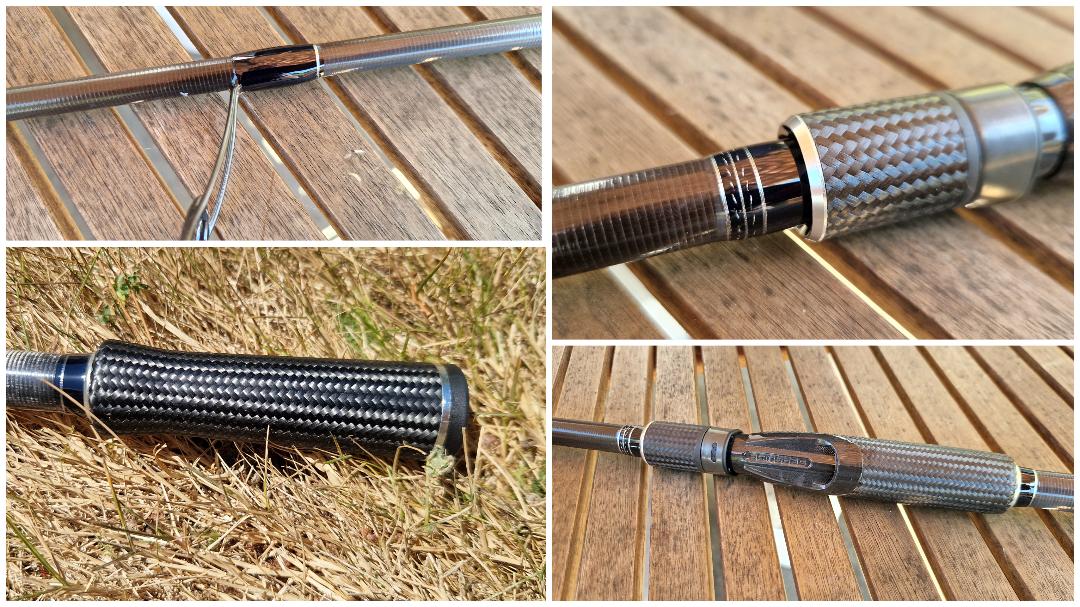

Préparation des accessoires
  • Avant même de débuter l’assemblage de la canne, préparez les accessoires, notamment ceux du porte-moulinet.
  • Après avoir coupé au cutter le manchon du quick-lock, collez la bague en carbone ainsi que la bague métallique, puis mettez-les en pression sur une tige filetée ou à l’aide de scotch de peintre.
  • Coupez le pas de vis du porte-moulinet à la longueur désirée.
  • Collez le shim dans le porte-moulinet (pour le modèle présenté, j’ai seulement légèrement alésé l’intérieur pour l’ajuster au bon diamètre).
  • Collez le grip IPS sur le porte-moulinet et maintenez-le en pression à l’aide de scotch de peintre et d’une tige filetée.
  • Collez un morceau de shim (si le diamètre correspond) sur l’axe du butt, ou enroulez du scotch de peintre pour l’amener au diamètre intérieur du blank.
  • Évidemment, nettoyez toutes les bavures de colle à l’aide d’alcool ménager.
Temps effectif : 0 h 17 min 30 s
Recherche du STNB
  • Avant de coller les grips et le porte-moulinet, il est indispensable de rechercher le STNB du blank afin de coller ces accessoires sur le bon axe.
  • Pour y parvenir, posez le butt du blank sur une table (ou au sol) et placez le dernier quart ou tiers dans votre paume.
  • Mettez le blank en pression avec l’autre main : il va alors effectuer une rotation pour plier dans son sens naturel. Marquez ce sens de travail au crayon blanc, puis vérifiez.
  • Rappel : pour un montage spinning, les anneaux et le porte-moulinet seront fixés du côté du STNB.
Temps effectif : 0 h 19 min 30 s
Alésage des accessoires
  • Posez vos accessoires à côté du blank pour marquer leur emplacement au crayon blanc.
  • À l’aide de vos reamers, commencez par aléser le butt jusqu’à ce qu’il vienne en butée à 1 cm du talon du blank (la colle fera les derniers millimètres).
  • Réalisez la même opération pour le porte-moulinet.
  • Pour reamer bien dans l’axe, faites tourner le grip autour du reamer plutôt que de maintenir le grip fixe.
Collage
  • Préparez la colle en mélangeant les deux composants à parts égales (une estimation à l’œil suffit).
  • Poncez légèrement la zone où seront collés les grips.
  • Recouvrez de colle (jusqu’à 1 ou 2 cm au-delà de la marque inférieure).
  • Glissez les grips le long du blank jusqu’à l’endroit désiré.
  • Réajustez l’alignement du porte-moulinet avec le STNB.
  • Collez le butt et maintenez en pression avec du scotch de peintre.
  • N’oubliez pas d’insérer vos bagues le cas échéant et déposez un peu de colle à l’aide d’un cure-dent. Maintenez-les contre les grips avec une pince à linge.
  • Nettoyez minutieusement les bavures de colle à l’alcool ménager, et revenez vérifier régulièrement.
Temps effectif : 0 h 59 min 45 s
Placement des anneaux
  • Une fois les grips en place, marquez l’emplacement des anneaux. Pour ce faire, reportez-vous à la fiche produit de votre blank ou à la section « spacing chart » du forum Rodhouse.
  • Placez l’anneau de tête, puis tracez une marque fine (côté STNB) sur le blank à chaque emplacement prévu.
  • Rappel : les distances correspondent à la céramique de l’anneau, et non à la patte.
Ligature des anneaux
  • Procédez à la ligature des anneaux et aux ligatures de finition.
  • Je recommande de fixer les gros anneaux avec du scotch de peintre, et les plus petits avec les micro-élastiques Rodbuilder’s Republic.
  • Veillez à bien « packer » (serrer) vos ligatures pour un rendu esthétique soigné.
Temps effectif : 2 h 30 min 45 s
Alignement des anneaux
  • Une fois tous les anneaux ligaturés, alignez-les le long du STNB et entre eux.
  • Commencez par le stripper (le plus gros) en plaçant le moulinet sur le porte-moulinet. Dégauchissez à l’œil en vous servant du blank comme axe de symétrie pour le moulinet et le stripper.
  • Une fois le stripper centré, alignez les suivants.
  • Astuce : alignez chaque anneau par rapport à son prédécesseur, puis faites une vérification globale.
Temps effectif : 2 h 45 min 30 s
Placement de l’anneau de tête
  • Une fois les anneaux alignés, déposez une goutte de colle thermocollante sur le tip du blank et glissez l’anneau de tête en respectant l’alignement avec le tunnel.
  • Ôtez les excédents de colle à l’ongle.
  • Ligaturez l’anneau.
Vernissage
  • Pour cette dernière étape, commencez par vérifier le niveau du dryer et des supports afin d’obtenir une répartition homogène du vernis.
  • À l’aide de seringues, prélevez quelques millilitres de chaque composant. Soyez rigoureux : les vernis sont exigeants en précision de mélange.
  • Mélangez délicatement en dessinant des « 8 » avec le pinceau, en veillant à créer un minimum de bulles. Mélangez pendant 4 minutes.
  • Pour faciliter le mélange et débuller, vous pouvez travailler dans une coupelle en papier alu et la chauffer légèrement au briquet.
  • Pour vernir proprement, bloquez votre coude sur la table et appliquez le vernis avec le pinceau. Laissez agir le dryer et maintenez le pinceau fixe.
  • Vernissez toutes les ligatures, puis débullez à l’aide de la lampe à alcool. Cette étape permet également d’ôter l’excédent.
  • Laissez tourner le banc 6 à 8 h, en inversant de temps à autre le sens de rotation durant la première heure, et vérifiez qu’aucune bulle ne se forme.
Temps effectif : 3 h 19 min 25 s
