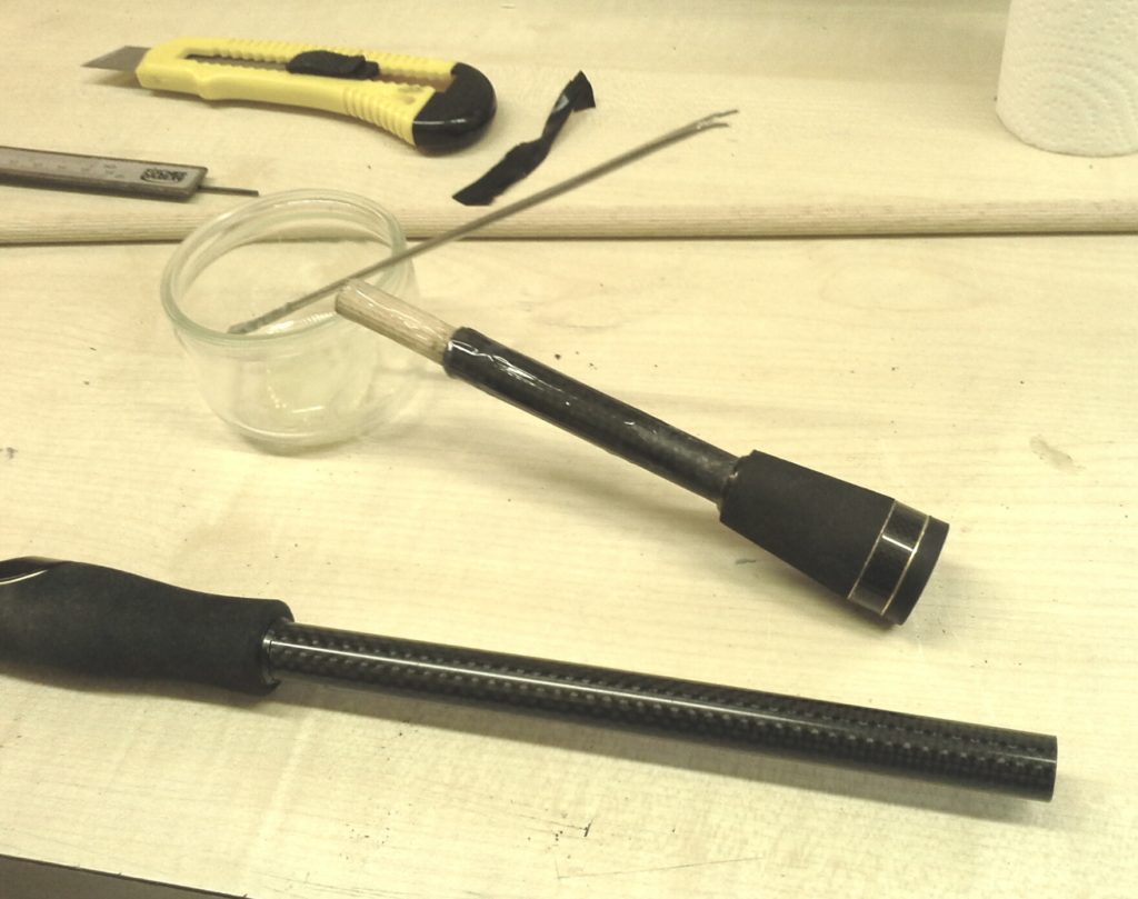

Je vous propose aujourd'hui un tutoriel qui vous montrera comment réparer une canne à pêche cassée au talon.
Cet endroit de la canne, contrairement au scion, n'est pas soumis à de fortes contraintes. La réparation consiste donc simplement à "manchonner" les deux morceaux de la canne.
Pour ce faire, j'utilise simplement :
  • Un tourillon rayé de diamètre quasi équivalent au diamètre interne de la canne;
  • un tube carbone pour les finitions, d'un diamètre légèrement supérieur à celui de la canne ;
  • de la colle Epoxy bi-composants, ici de la Tuff Glue Rodbuilder's Republic.
Le tourillon rayé peut facilement se trouver en magasin de bricolage.
Le tube carbone permettra de réaliser une finition digne de ce nom.
Je commence donc par retirer deux ligatures de décoration qui gêneront le passage de mon tube carbone. J'en profite pour poncer légèrement la canne afin de préparer l'accroche de la colle.
Je découpe ensuite un morceau de tourillon d'une dizaine de centimètres, je trace son milieu, et j'enduis de colle l'une des deux parties.
Je positionne ce tourillon dans l'une des deux parties de ma canne cassée.
Je laisse ensuite sécher le temps que ma colle prenne bien. Réparer une canne à pêche demande un peu de patience et d'application, mais c'est vraiment à la portée de tout le monde !
Une fois sec, j'enduis mes deux morceaux de canne de colle et j'enfile mon tube carbone par dessus.
Je laisse sécher et voilà ! C'est terminé!
Pas si compliqué finalement ;-)
