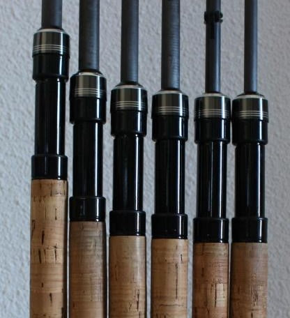

Le Fuji DPS est un petit porte moulinet qui ne paie pas de mine mais qui présente de nombreuses qualités. Le gros plus selon moi, son poids! En effet, de par sa construction, il n'y a pas de matière superflue. Juste un tube fileté, des bagues et c'est tout.
Porte moulinet - taille Masse (gr)
DPS - 16 16.3
IPS - 16 14.9
VSS - 16 22 env.
Skeleton - 16 16.3
La différence fondamentale avec un IPS ou VSS est que ce porte moulinet n'est pas recouvert par un grip. En montant un petit grip arrière, on obtiendra finalement un ensemble plus léger qu'avec un IPS par exemple.
Le DPS est un porte moulinet solide que l'on retrouvera également sur les cannes destinées aux pêches fortes comme la pêche du silure ou encore en exo. Il est disponible dans de nombreuses tailles, de 16 à 24 pour les plus gros blanks.
