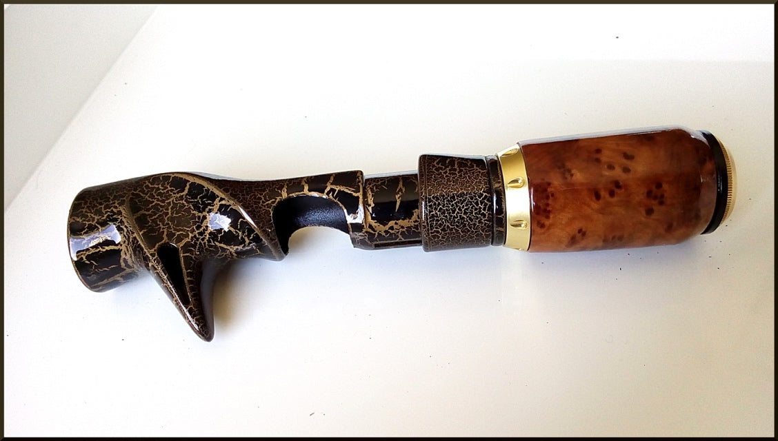

On remplacera donc la bague de serrage par un KDPS que l’on habillera selon ses propres goûts. Quelques exemples ci-dessous…
Et lorsque l’on se sent l’âme d’un artiste, on peut sublimer ce porte moulinet résolument rock’n roll !
