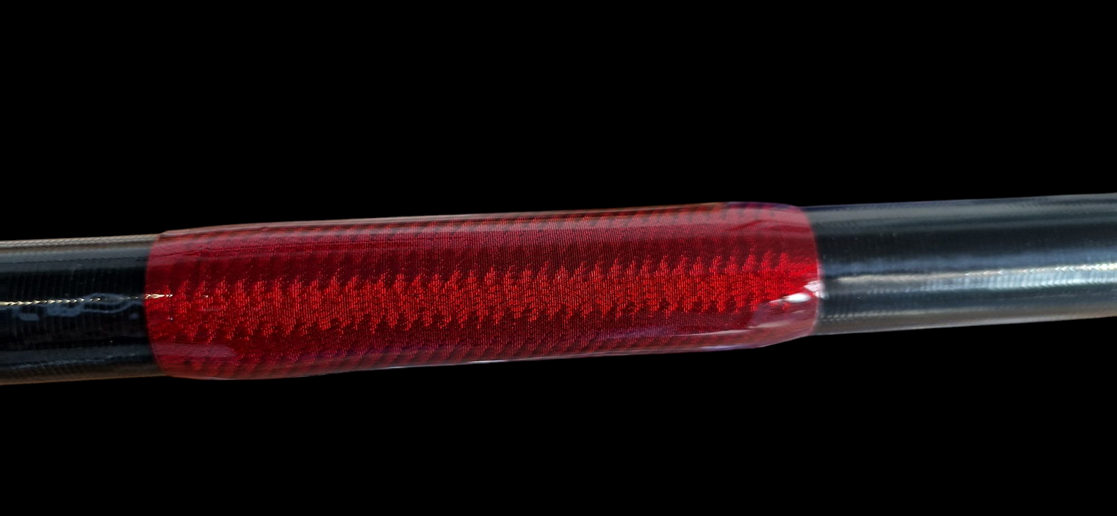

Der auf eine Ligatur aufgebrachte Lack dient in erster Linie als „Zement“, der Wicklungen und ggf. Führungsringe dauerhaft fixiert. Zugleich verleiht sein Glanz Tiefe und betont die Optik. Um Relief und Lichteffekte über Reflexe zu verstärken, gibt es einen einfachen Kniff: Ein Gitter sorgt für die charakteristische Schuppenoptik – ganz im Sinne des Namens „Dragon Scale“.

Die große Mehrheit der Wraps basiert auf Kreuzungen und Ausrichtungen von Fäden in unterschiedlichen Farben. Man kann seinen Ligaturen jedoch auch Relief und besondere Reflexe verleihen, indem man sie über ein Gitter legt. Diese Technik heißt – in Anlehnung an die entstehende Illusion – „Dragon Scale“. In diesem Tutorial zeigen wir, wie Sie sie ganz einfach umsetzen.

Tragen Sie den Lack auf, entlüften Sie sorgfältig und ziehen Sie ihn mit der Flamme einer Spirituslampe kurz über die gesamte Länge, um ihn gleichmäßig zu verlaufen. Ein wenig Luft bleibt im Raster stets eingeschlossen: Kontrollieren Sie daher regelmäßig, ob sich Blasen bilden.
Ist der Lack gesetzt, zeigen die Lichtspiele die ganze ästhetische Wirkung des Dragon Scale.
