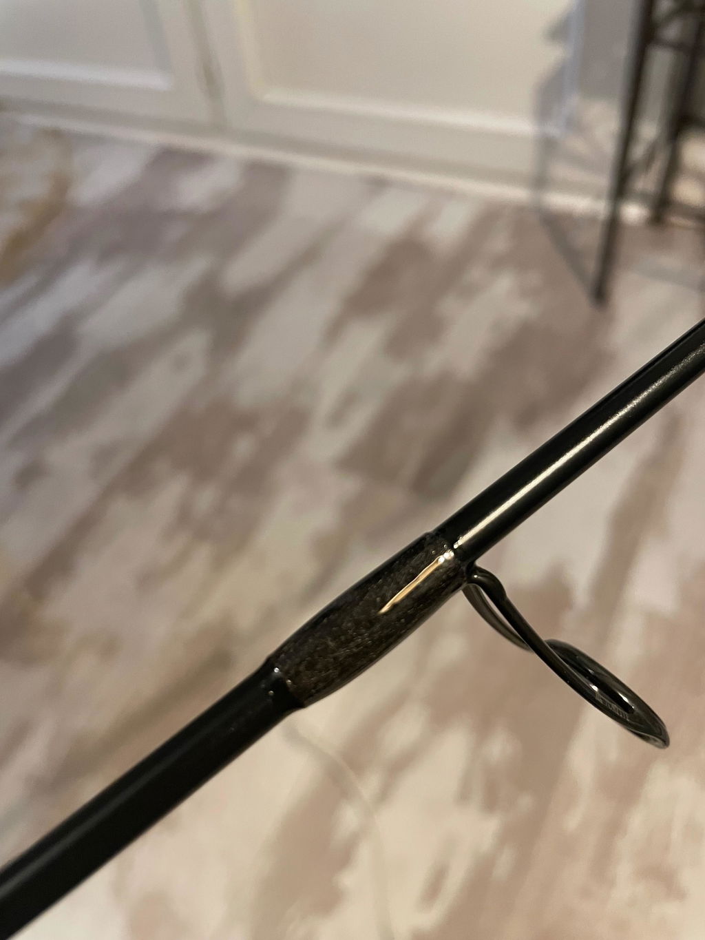

Il y a juste un coup à prendre au début mais une fois ce cap passé c’est diaboliquement simple d’utilisation. Il faut penser à bien serrer la languette de ACM autour du blank. L’alignement se fait aussi simplement que sur une ligature classique. Attention à bien passer une couche de Color Preserver avant de vernis.
J’ai ligaturé ma canne en 15mn

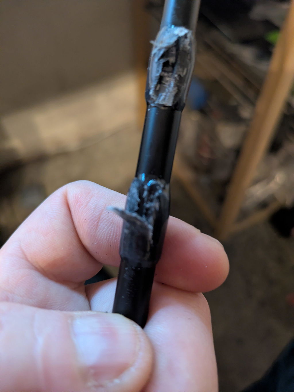

J’ai réalisé des ligatures avec Air Carbon Mesh , une catastrophe. Les fibres ressortent et ce décolle au moment du vernissage. J’ai réalisé l’opération 3 fois toujours le même résultats. J’ai peut être loupé une étape.. . Je suis revenu aux ligatures traditionnelles et zéro problème 👌. J’abandonne l’Air Carbon Mesh trop compliqué à réaliser. Malgré la vidéo qui donne l’aire d’une simplicité de réalisation.
