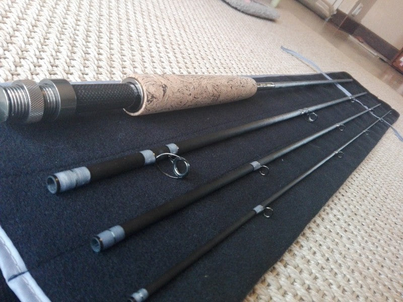

Conseils de montage :
Le blank :
6 références sont disponibles sur le site de Rodhouse.
Du 8’#4 au 9 ‘#12 en passant par le 9’#5, il y aura forcément un blank qui vous correspondra.
Ici le LMX 590-4, 9' soie de 5. Un monstre !
La poignée :
Vous pouvez, bien évidemment tourner des rondelles de lièges (il existe plusieurs tutos sur le forum Rodhouse) et prendre séparément les portes moulinets, mais vous pouvez également utiliser les kits Poignées mouche dispo sur la boutique. Le kit numéro 4, esthétiquement parlant, a ma préférence.
Les anneaux :
Pour les anneaux encore une fois, pas de prise de tête, je lui colle un pack d’anneaux pour les blanks d’une puissance de 4 à 7.
Pour l’anneaux de scion je vous conseille un XTCHFTL.
4 brins pour une canne d'exception qui vous suivra partout, tout le temps.
Répartition des anneaux sur le blank :
Je vais vous donner celle que j’ai fait sur ma canne perso (le LMX 590-4 : 9’#5) : en partant du tip :12.5/14/15/18/20/22/23/25/25/25.5
Attention, toutes les références ci-dessus sont pour le LMX590 qui est ma canne perso. Il faudra donc adapter les fournitures si vous prenez un blank plus petit ou plus puissant.
Si vous avez besoin de conseils, le forum est là et nous répondrons à toutes vos questions ;o)
