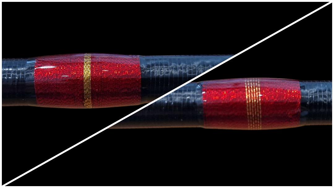

Les ligatures sont en aucun doute le biais par lequel les rodbuilders personnalisent et « embellissent » le plus leur canne à pêche. Pour y parvenir, nul besoin d’être un expert et d’y consacrer un temps important car il est à la portée de tout un chacun d’orner ses ligatures d’un liseré comme nous l’avons déjà vu précédemment ou d’une bande de couleur plus ou moins discrète en son sein. Voici donc comment réaliser ce dernier ornement, nommé trim band.
Tutoriel : Comment embellir vos ligatures d'un trim band
Techniques et étapes pour ajouter un trim band à vos ligatures
Dans un sujet précédent, nous avons découvert comment embellir les extrémités de vos ligatures. Dans ce tutoriel, nous allons nous concentrer sur le corps de celles-ci en ajoutant un trim band. Cette technique consiste à insérer un fil de couleur différente afin de créer une bande plus ou moins contrastée et large.
