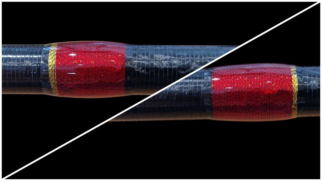

Réalisation d'un liseré en début de ligature
Étape 1 : Préparation
  • Fixez le fil coloré servant au liseré et une boucle en aval à l'aide d'une bandelette de scotch de peintre.
  • Commencez votre ligature en passant le fil principal par-dessus lui-même de la gauche vers la droite.
  • Maintenez la tension et effectuez les premiers tours.
  • Après 6 ou 7 tours, retirez le scotch de gauche.
Étape 1 réalisation du liseré
Étape 2
  • Placez et maintenez tendu le fil coloré perpendiculairement au blank.
Étape 2 du liseré
Étape 3
  • Enroulez le nombre de tours souhaité en faisant tourner votre blank.
  • Assurez-vous que les spires sont bien serrées.
Étape 3 du liseré
Étape 4
  • Maintenez la tension avec votre index.
  • Passez le fil dans la boucle et tirez pour le faire passer sous la ligature.
Étape 4 du liseré
Étape 5
  • Pressez les spires à l’aide d’un brunissoir.
Étape 5 du liseré
Étape 6
  • Coupez les fils excédentaires.
Étape 6 du liseré
Étape 7
  • Poursuivez votre ligature jusqu'à son achèvement.
  • Votre ligature avec liseré est prête pour l’application du vernis.
Résultat final du liseré

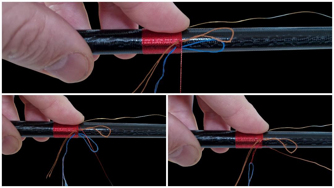

Réalisation d'un liseré en fin de ligature
Étape 1 : Début de la ligature
  • Après 6 ou 7 tours, la ligature est bien fixée.
Étape 1 ligature fin
Étape 2 : Préparation du liseré
  • 12 à 15 tours avant la fin, bloquez sous une spire un fil coloré pour le liseré.
  • Fixez-le parallèlement au blank avec du scotch de peintre.
  • Réalisez environ 10 tours en maintenant une tension élevée.
  • Coupez l'excédent et tirez légèrement le fil sous la ligature si nécessaire.
Étape 2 liseré fin
Étape 3
  • Bloquez une première boucle sous une spire et réalisez 2 à 3 tours.
Étape 3 liseré fin
Étape 4
  • Ajoutez une seconde boucle sous une spire et réalisez à nouveau 2 à 3 tours.
Étape 4 liseré fin
Étape 5
  • Maintenez le fil principal avec votre index et coupez-le.
  • Passez-le dans la première boucle, puis tirez.
  • La ligature est maintenant bien fixée sous elle-même.
Étape 5 liseré fin
Étape 6 : Réalisation du liseré
  • Maintenez le fil coloré perpendiculairement au blank.
  • Enroulez le nombre de tours souhaité.
  • Bloquez-le avec votre index, passez-le dans la boucle, puis tirez comme pour le fil principal.
Étape 6 liseré fin
Étape 7
  • Pressez les spires une dernière fois. Votre ligature est prête à être vernie.
Étape 7 liseré fin
