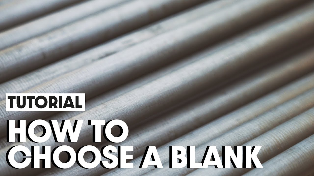

CHOISIR LE BLANK ADAPTÉ À SA PECHE
LE CAHIER DES CHARGES
Pour choisir votre blank, vous devez établir un cahier des charges.
Dans ce cahier des charges, plusieurs informations essentielles devront être prises en compte : la longueur, l'action,la puissance et le choix des matériaux.
Par exemple, pour la pêche au thon, ou la pêche au crank-bait, on ne va pas utiliser un carbone haut-module. Ainsi, il est impératif de savoir si vous avez besoin pour votre pêche d'un carbone bas-module, haut-module, ou encore en fibre de verre.
