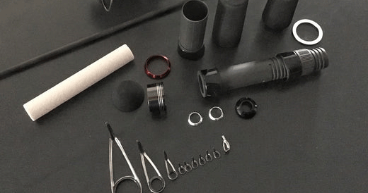

 Afin de comprendre l’ensemble des tutoriels ou autre propos concernant le rodbuilding, il est indispensable de maitriser un certain vocabulaire technique. Une fois ce jargon assimilé, l’ensemble des concepts, du matériel et des gestes à réaliser vous paraitront alors très simples.

  • Blank : il s’agit de l’âme, donc la tige de carbone (ou de fibre de verre) sur laquelle sont montés les différents éléments. Le blank constitue donc la pièce maîtresse de votre canne.
  • Butt : Le butt est la partie la plus large du blank, donc là où se situe le talon de votre canne.
  • Tip : A l’inverse, le tip est la partie la plus fine, le scion.
  • STNB : Le Sens Naturel de Travail du Blank est l’axe selon lequel il travaille lorsqu’il est mis en pression. Lorsque votre blank ploie, ce sera toujours dans le même sens ; On montera donc le porte moulinet et les anneaux sur cet axe. On le nomme aussi « l’épine ».
  • Action : L’action caractérise la portion de blank qui travaille lorsqu’il est mis en pression. S’il travaille sur le dernier quart, il s’agit alors d’une action de pointe et s’il travaille sur la moitié de sa longueur, l’action est alors dite parabolique. Il existe des blanks « très de pointe », « de pointe », « semi parabolique » ou « parabolique », mais vous entendrez régulièrement les termes « X fast, fast, modérate fast et modérate ».
  • Module : Le module est la classe de carbone qui constitue le blank. Il existe des blanks « haut module » (HM), des « modules intermédiaire » (IM) et des « modules standards » (SM). Le meilleur module est celui qui correspond à vos besoins et il n’est pas toujours pertinent de choisir un module « HM ».
  • Résonnance/sensibilité : Ces deux termes caractérisent souvent les ressentis des pêcheurs au sujet de leur canne à pêche. On qualifie la résonnance comme la capacité à renvoyer les chocs sur le fond et les touches ; La sensibilité quant à elle correspond davantage à la perception des vibrations produites par le leurre.
Les accessoires
  • Reamer : Les reamers sont des cylindres abrasifs (légèrement coniques) qui permettent d’aléser le diamètre intérieur de vos éléments pour le faire correspondre avec celui de votre blank. Il s’agit là d’un accessoire indispensable pour pouvoir assembler ses cannes.
  • Dryer : Le dryer est un moteur possédant une très faible vitesse de rotation qui permet de répartir le vernis de manière uniforme sur les ligatures pendant la période de séchage.
  • Brunissoir : Le brunissoir est un accessoire qui ressemble à un stylet dont la fonction est de resserrer les spires de vos ligatures afin d’en améliorer la compacité et donc l’esthétisme.
  • Shim : Le shim est un cylindre en mousse expansé très dur que l’on colle à l’intérieur des grips avant de les « reamer ». L’avantage des shims est qu’ils sont très légers et faciles à aléser.
  • Fore grip : le fore grip est une partie en EVA, liège ou carbone qui se place en avant du porte moulinet.
  • Rear grip : A l’inverse, le rear grip se place à l’arrière du porte moulinet.
  • Quick lock : Le quick lock est la partie mobile du porte moulinet qui, en se vissant, permet de bloquer le pied du moulinet et de le lier à votre canne.
Mes précieux anneaux
  • Stripper : Le stripper est le plus gros de vos anneaux, donc le premier en partant du pied du moulinet.
  • Chocker : le chocker est le premier anneau du tunnel.
  • Tunnel : Le tunnel est l’ensemble des petits anneaux collés au blank lors que l’on choisi de ligature ses anneaux selon le KR Concept.
  • Kr Concept : le Kr Concept est à la fois une notion et un ensemble d’anneaux conçus par Fuji qui la représentent. Le Kr Concept repose sur une série de 3 (ou 4) anneaux de taille dégressive visant à réduire rapidement le cône d’envol de votre ligne en sortie moulinet pour qu’elle soit ensuite guidée par une série de nombreux petits anneaux proches du blank. Le Kr Concept permet d’optimiser les distances et la précision des lancers mais aussi de réduire le poids de la rampe d’anneaux ligaturée sur votre canne et de multiplier les points de contact donc la résonnance.
  • Spé (cification) : Les spécifications sont les préconisations de répartition des anneaux sur votre blank en fonction de sa puissance et de sa longueur. Fuji en a créé un très grand nombre permettant de couvrir l’ensemble des besoins et qui sont très fiables, mais chaque rodbuilder peut concevoir la sienne lors du montage de sa canne.
Les subtilités du montage
  • Spiral ou brésilien : A un moment ou un autre vous entendrez parler de montages « spirals » ou « brésiliens » ; Il s’agit d’une méthode visant à ligaturer les anneaux sur une canne casting en les faisant « tourner » autour du blank. Le premier étant positionné sur le dessus du blank comme sur un montage classique, puis les deux ou trois suivants sont décalés (sur la droite ou la gauche) de quelques dizaines de degrés pour que le tunnel soit positionné à l’intérieur de la courbe du blank à l’image d’un montage spinning.
  • Full grip : Le montage full grip consiste à choisir une poignée longue qui couvre donc l’intégralité du talon de votre canne, du butt jusqu’au porte moulinet.
  • Split grip : A l’inverse du précédent, le montage split grip est en deux parties et une portion du blank reste alors visible. Cela permet d’alléger votre canne à pêche et de lui donner un look différent.
  • Ligature : Une ligature est la méthode qui consiste à enrouler du fil autour de la patte de l’anneau pour le maintenir le long du blank. Les ligatures sont ensuite destinées à être vernies et c’est l’ensemble ligature-vernis qui permet une réelle tenue et résistance.
  • Liseré, trim band, wrapp : ces termes désignent différentes finitions de ligatures et ont principalement des visées esthétiques.
