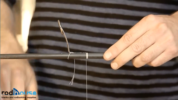

Avant de sortir le fil à ligaturer, une vérification à sec évite de tout recommencer. Positionnez tous les anneaux à leur place avec un simple élastique, montez la canne, et regardez.
Trois choses se contrôlent à ce moment-là. Que la décroissance du cône soit franche et régulière, sans anneau qui dépasse ses voisins en hauteur. Que le fil, passé à travers toute la rampe et mis sous tension, ne touche le blank nulle part entre deux anneaux. Et que l'ensemble soit aligné, en visant depuis le talon.
C'est aussi le moment de faire fléchir légèrement la canne avec le fil tendu : si un anneau crée un angle marqué au lieu d'accompagner la courbe, il est mal placé. Une fois ce contrôle passé, vous pouvez passer à la pose et à la ligature, qui fait l'objet de son propre tutoriel.
