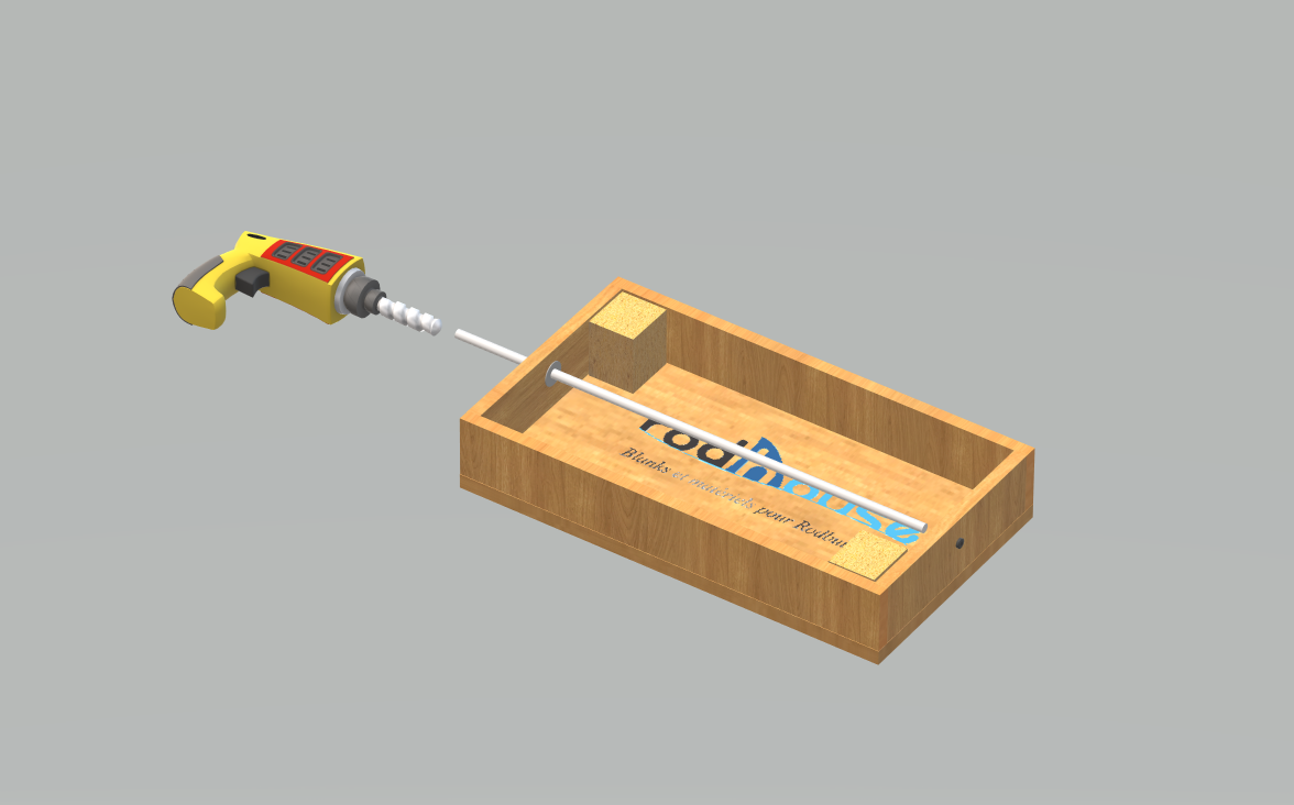

Montaje del torno
Haz un agujero (agujero A) en uno de los anchos de la caja, en el que quepa el collarín del plato, y fíjalo (pegamento, o incluso simplemente cinta aislante, para evitar que el collarín se salga de su agujero).
Deslice el mandril en su collar, y hasta el ancho opuesto, y marque el lugar. Cava un agujero en él (agujero B), dentro de la caja, de la mitad del grosor del tablero. Diámetro equivalente al del mandril. Añade una pequeña arandela alrededor del agujero (no es obligatorio), pegada al tablero.
Atornilla el tornillo pequeño desde el exterior de la placa hacia el interior, de forma que la punta del tornillo quede en el centro del agujero B.
El mandril se enrosca así a través de su collar, hasta el tornillo, atornillado en la tabla opuesta. De este modo, el mandril se estabiliza entre su collar y el tornillo, que encaja en el extremo abocinado del mandril.
Composición del torno
I
Esquema del torno listo para usar
