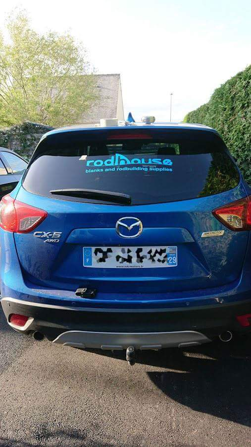

El primer paso, sea cual sea la superficie, es marcarla con un lápiz de color o cualquier otro lápiz borrable. En el caso de una luna trasera de coche, también puedes utilizar los cables del desempañador, que normalmente están centrados y son simétricos.
A continuación dibujamos marcas centradas en todos los lados de la pegatina.
A continuación, colocamos toda la pegatina, con sus tiras protectoras, fijándola temporalmente con cinta de pintor. Sólo se trata en este punto de colocar temporalmente la pegatina en su ubicación definitiva, para que esté a salvo de cualquier manipulación indebida, ráfagas de viento, etc.
Una vez hecho esto, colocamos trozos de cinta adhesiva para "separar" nuestra pegatina por la mitad longitudinalmente, y empezamos a separar la tira protectora de la pegatina, trabajando sólo en una mitad de la pegatina. La otra mitad sigue unida a su banda protectora y sujeta con cinta de pintor. Como podéis ver en la foto, en este punto incluso me ayudé con un poco de cinta de pintor para sujetar la parte en la que estaba trabajando, ya que ese día hacía un poco de viento.
A continuación, se corta la mitad de la tira protectora
Todo lo que tenemos que hacer ahora es doblar la parte limpiamente, donde debe ir, en línea con la otra parte todavía sujeta por la cinta, el posicionamiento se hará al mm más cercano.
Se repite la misma operación para el lado izquierdo.
A continuación, utilice una tarjeta de crédito o similar para apisonar, comenzando desde el centro, hacia el exterior, muy lentamente, para expulsar las burbujas de aire.
Ahora ya sabes cómo aplicar una pegatina al mm más cercano.
