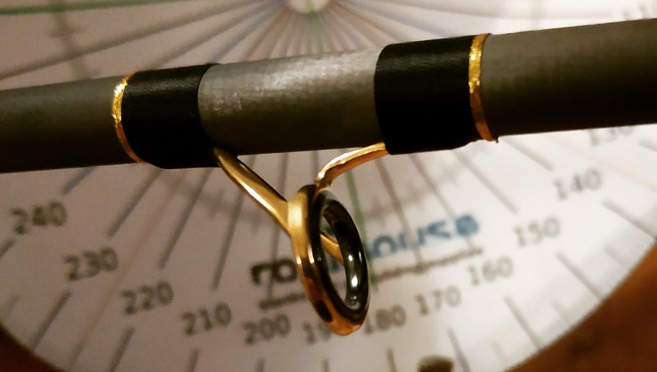

Nommé aussi montage « brésilien », le montage spiral consiste, sur une canne casting, à monter le plus gros anneau sur le dessus du blank comme cela se fait traditionnellement, puis de faire tourner les 2 ou 3 suivants autour de celui-ci pour que le tunnel soit placé à l’intérieur de la courbe, comme sur une canne spinning. Cela est évidemment interpellant et surprenant la première fois que l’on y est confronté, mais autant le dire, une fois qu’on y a goûté, on ne revient pas en arrière !

Lors d’un montage spiral, la rotation s’effectue généralement sur les 3 premiers anneaux, ceux de « réduction », afin que le premier anneau du tunnel soit positionné à 180° par rapport au pied de moulinet.
Le choix des angles dépend de la puissance de la canne et doit être ajusté lors de la mise en pression pour éviter tout contact entre la tresse et le blank sous de fortes contraintes.
Ainsi, sur des blanks puissants, on privilégiera une rotation rapide avec des angles de 0°, 45° et 135°. Sur des blanks légers, on optera pour une rotation plus douce et régulière avec des angles autour de 20°, 70° et 120°. Rappelons qu’il s’agit là d’angles approximatifs et qu’un rapporteur n’est pas indispensable ; l’essentiel est que la répartition soit homogène à l’œil.
